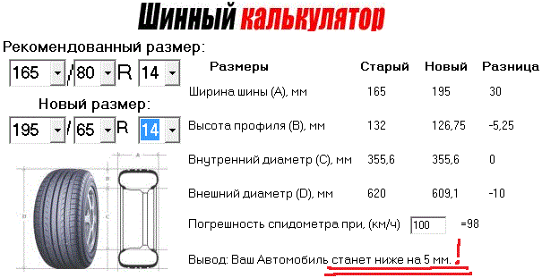

9892301 писал(а):195/65/14
где можно глянуть фотографии данного размера резины на Логане спереди или сзади?
Самому по собственной воле уменьшать клиренс на 6мм :shock: ? И оно вам надо?

9892301 писал(а):не понял, почему на 6?
Малёк ошибся - на 5мм для 14-х дисков :wink: . А если бы у вас были 15-е, то на 6мм.

9892301 писал(а):185/65 R14195/65 R14Если кто ставил такую резину на свой Логан, сделайте пожалуйста фотографии спереди/сзади/сбоку и выложите на форум (центр внимания - колеса)
Если принять во внимание, что размер 185/70/14 меньше рекомендованного размера 185/65/15 на 7 мм в диаметре, 195/65/14 меньше уже на 1,3 саниметра а 185/65/14 на 2,6 см, то желающих ставить шины меньше рекомендованного размера не так и много. Как правило стремятся заменить на более широкую шину без потерь в клиренсе а это прямая дорога в 15-й диаметр. В 14-м или 185/70 или 195/70, но 195-й это на любителя. Если Вам важно чтобы машина смотрелась, то с меньшим колесом от штатного это трудно сделать. ИМХО

Сообщение RUNO » 10 мар 2012, 19:13
Kyzen
На этом калькуляторе хорошо видно различие размеров http://shina.infocar.ua/calculator.html
195/70/14 задевать не будет, так как шина меньше распространенного размера 195/65/15, который тоже ставят на логаны. Но она больше чем родной логановский размер, поэтому клиренс будет повыше. Я достаточно собрал инфы прежде чем решился перейти на этот размер. Плюсы относительно стокового размера - у шины больше профиль, значит подвеске комфортнее на плохой дороге. Индекс нагрузки больше, значит выдержит удары, на которых стоковая пойдет грыжами. За счет большей ширины машина должна быть устойчивее на виражах а более высокий клиренс улучшит проходимость. Минусы - боле тяжелая а значит бОльшая нагрузка на ходовую, хуже в аквапланировании, чем такая же модель шины стокового размера. Более валкая за счет высокого профиля. В этом редком размере будет трудно найти одну шину на замену в случае чего. На большой скорости на неровной дороге за счет высокого профиля может раньше стоковой пойти в занос.
