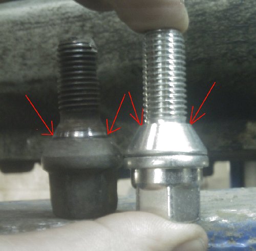

Решил вернутся к теме. Проходил мимо подъемника, на лапе стоял колесный болт от штамповки. Сходил на склад, взят болт для литья, поставил его рядом и сфоткал. Вот что получилось
Легко заметить, что натертость от колесного диска на болте для штамповки как раз соответствует до диаметру краю кольца болта для литья, т.е. такой болт будет держать колесо самым краем кольца, по сути дела толком его не фиксируя. Потому он и не годится для штамповки.

Горец писал(а):А у меня сейчас зимняя резина на штамповке прикручена болтами от литья. В чем засада, я не понял. Более длинные болты? дык не задевает ни за что.
Вас вставила картинка, то есть вы после ее просмотра заменили болты?

НачПо здря переживает за колёсья. Тут где-то на форуме спорили за болты, вроде решили что болты от литья универсальнее.
У мну на Ларгусе литьё логановское с родными болтами для литья. Штамповка запаски с такими болтами сидела и будет сидеть мертво, ибо продавить (чуток развальцевать) дырку в штамповке нефих делать даже обычным крестовым балонником. Похоже нифига не краем держат болты.

remich писал(а):Штамповка запаски с такими болтами сидела и будет сидеть мертво
Верхний и нижний диаметры конуса совпадают, диаметр резьбы одинаковый, болт утапливается. Короче говоря, головка штамповку прихватит намертво.
Но самое главное - как среагирует Горец, ибо:
Зфгд_ШШ писал(а):такой болт будет держать колесо самым краем кольца, по сути дела толком его не фиксируя.
а человек ездит и не знает об этом.
P.S.: я сижу на кресле, которое как раз прикручено разными болтами, причем по сути с той же разницей, то есть один покороче, один подлиннее, с разными головками. Давно так сижу. Если бы картинка вставила, давно бы уже упал. :lol:

А я взял на работе электронный штангенциркуль, вечером замеряю и выложу как сидят в литье и в штамповке болт для литья, болт для штамповки, секретка. :wink: Месяц проездил, до вечера уж дотяну как-нибудь. :)

Sergren писал(а):Верхний и нижний диаметры конуса совпадают, диаметр резьбы одинаковый, болт утапливается. Короче говоря, головка штамповку прихватит намертво.
Само собой дело не в плавающей юбке болта для литья. ИМХО сделана она (юбка) для исключения задиров конуса легкосплавных дисков.
А то, что болт для литья на 4 мм. длиннее что-то все забыли и поэтому скорей всего прикручивать им штамповку производитель не рекомендует!

Горец писал(а):А я взял на работе электронный штангенциркуль, вечером замеряю
И длину резьбовой части измерьте заодно у обоих.

NarimanSPb писал(а):А то, что болт для литья на 4 мм. длиннее что-то все забыли и поэтому скорей всего прикручивать им штамповку производитель не рекомендует!
Спасибо, посмеялся :lol: :lol: :lol: Если бы дело было в этом, все машины с неправильными болтами просто колом бы встали, потому что болты бы намертво прикрутили бы ступицы к кулакам :lol:

NarimanSPb писал(а):Само собой дело не в плавающей юбке болта для литья.
Вот именно.
Как раз из этого и исходили. Горец писал:
Ну во первых не
, а длинные болты МОГУТ упереться в кулак.
Картинка не моя, а логановская, и неизвестно через скольких витков могут упереться в кулак! Так что говорить что длина болтов не при чем я бы не стал!
Во вторых я лично стачивал на наждаке колесный болт от литья, когда крепил на задний тормозной барабан штамповку на Шкоду сыну.
Пока не сточил пару мм. ощутимо чиркало с рывками! :acute

Sergren писал(а): NarimanSPb писал(а):А то, что болт для литья на 4 мм. длиннее что-то все забыли и поэтому скорей всего прикручивать им штамповку производитель не рекомендует!
Сорри! В любом случае производитель будет накладывать ограничение мало мальски влияющих на ситуацию.
Ведь не исключен вариант, когда выступающий конец с резьбой, пусть даже и не задевает но может проржаветь так, что его и не выкрутить будет обычным способом. А производителю надо лишние претензии? Ему проще написать что нельзя!

NarimanSPb писал(а):Пока не сточил пару мм. ощутимо чиркало с рывками! :acute
Уверен, что если бы у Горца болт шаркал по кулаку, Горец, как и любой другой нормальный мужчина, срезал бы пару миллиметров. Раз он пишет, что у него ничего не чиркает, то и резьбовая часть до кулака не достает.
