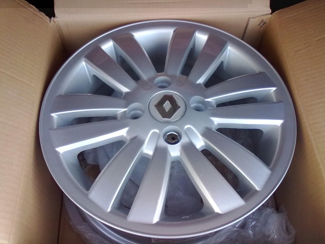

Купил диски R14 литые. Продавец уверил, что спецболтов для крепления не потребуется. Логана пока нет, скоро должен придти к дилеру. Как проверить по размеру креплений в диске подойдёт он на Логан ?

5,5JxR14/4x100/ch 60,1/ ET 43. Должно быть похожее на дисках нарисованно. А болты на литьё длиннее обычных. Но многие и обычными литьё прикручивают.
