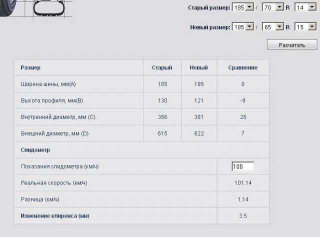

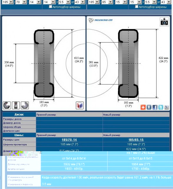

Сообщение семигор » 24 окт 2013, 17:54
Машина шла с 15", но на зиму взял комплект 14"
Диски дешевле вышли; брал по спецпредложению за 1,5 тыс, что на 850 рублей за диск было дешевле диска на 15", который шёл по обычной цене. Т.е. 3,4 тыс экономия. И резина примерно на 3-3,5 тыс дешевле за 4 шины (Мишлен). Т.е. "на круг" сэкономил около 6-7 тыс.
Всего за 1 дюйм или 3мм клиренса.
(да, ещё и шиномонтаж был бесплатный :) )

Сообщение Евгений Ш » 24 окт 2013, 18:19
семигор писал(а):Всего за 1 дюйм или 3мм клиренса.
1" = 25.4 мм :oops:
Re: Покупаем резину на зиму
Сообщение Сигизмунд » 24 окт 2013, 18:22
1" = 25.4 мм :oops:
т.е. 12,7 мм клиренса. не?
Сообщение Евгений Ш » 24 окт 2013, 18:24
Сигизмунд писал(а): не?
Не. ДД не сказал же, какую размерность поставил. Так что, возможно, и всего-то 3 мм.

Сообщение семигор » 24 окт 2013, 18:36
