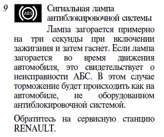

Когда лампа не горит - это так же является неисправностью тормозной системы, предполагает запрет дальнейшего движения и штрафстоянку через эвакуатор.
Провод нужно не просто разорвать, а еще добавить в разрыв реле времени, чтоб сымитировать правильную работу системы. Алиэкспресс в помощь, там такие таймеры стоят 50-60 рублей.
Описание работы:
После подачи питающего напряжения 12 вольт выходное реле мгновенно срабатывает. Таймер начинает обратный отсчёт времени и по окончании его - реле отключается и остаётся выключенным всё время, пока есть питающее напряжение. При отключении питающего напряжения реле остаётся выключенным. Для повторного срабатывания реле необходимо заново включить питающее напряжение и цикл повторится.

anevmax писал(а): ...посмотрит на лампу, не горит - значит абс исправен...
Ну инспектор НАВЕРНЯКА ЗНАЕТ в отличии от Вас, что при включении зажигания лампа АБС при исправной системе ДОЛЖНА ЗАГОРЕТЬСЯ, а потом ПОГАСНУТЬ!!! :acute
Так что лучше перечитайте "мурзилку" Логана.

NarimanSPb писал(а):Ну инспектор НАВЕРНЯКА ЗНАЕТ в отличии от Вас, что при включении зажигания лампа АБС при исправной системе ДОЛЖНА ЗАГОРЕТЬСЯ, а потом ПОГАСНУТЬ!!! :acute
Ну допустим светодиод перегорел, это же не показатель неисправности абс? Максимум даст рекомендацию устранить неисправность 8)
