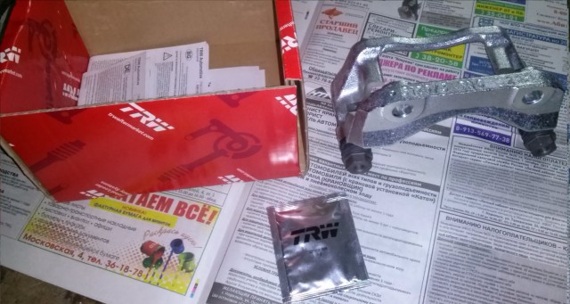

есть,целиком скоба 1200 где-то в рублях
(комплект дешевле идет,чем просто направляющие),но не рено, а TRW :D
если кому интересно каталог TRW
да,если что,надо выбирать DACIA :wink:

Заказал сегодня скобу на правый передний суппорт у знакомых ребят в магазине. Стоят у меня скобы TRW (Lucas) BDA 959, заказал себе такую же. Левую менять не стану, т.к. она ещё долго будет жить.
Скобочка обошлась в 2000 рупий деревянных :-D Ждёмс неделю пока привезутъ:)
СообщениеДобавлено: 16 июл 2015, 16:53
Loganovi4
Привезли мне скобочку TRW BDA 959 сегодня:) Внутри коробочки лежит сама скоба в сборе (с пальцами и пыльниками), смазка и документация на данную скобу.
Вместе с доставкой в Норильск через знакомых ребят обошлась в 2000 российских рупий.
Комплект скобы TRW
Скоба переднего суппорта TRW
По совету пользователя lad в теме "Замена тормозных колодок" отдельно пришлось покупать смазку МС-1600. То ли смазка золотая, то ли магазин такой золотой - смазка обошлась в 850 российских рупий за баллон 100г.
Смазка для направляющих суппортов МС-1600
Теперь ждёмс замены скобы приблизительно завтра:)
