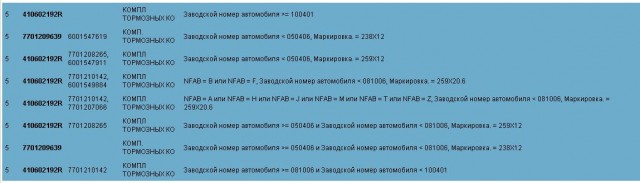

Скрипнуло разок при полуэкстренном торможении - решил озаботиться выбором колодок. Пробег 35 тыс. Почитал форумы...Вообщем, пошел в Exist, решу думаю на месте. Менегер спросил какие тормозные диски, а я без понятия :lol: , сходили посмотрели (оказались - вентилируемые), списали заодно овальную табличку. Присоветовал он Valeo. Спрашиваю: почему? А он - за 600 :shock: тысяч на своем Логане всякие перепробовал, + этих средняя цена, не кушают диски, долго ходят.
Решил их и взять. Пока не ставлю, свиста больше добиться не удалось :D Поэтому впечатления позже
ОФФТОП: спрашиваю, что и как за 600-то тысяч, ответ: двигун не убиваемый, подвеску время от времени перебирает и ремни вовремя меняет, кузов в норме! Мда.........

Demid писал(а):оказались - вентилируемые
На Логане 2008 года? :shock: :shock: :shock:

Сам удивлен. Говорил сразу менегеру (до осмотра авто), что в 2008 вроде не ставили вентилируемых (хотя это просто мое мнение по бюджетной машине).
А он: с Рено постоянно чехарда, могут от месяца к месяцу что-нибудь менять при сборке, и год тут не причем!
Я вообще о типе не задумывался, колодки и колодки, марка машины то популярная, думал без вопросов подберу.
Короче смотрим на диск, а их как бы 2 вместе слепленных (извиняюсь за терминологию - в деталях машин не разбираюсь, предоставляю это сервисменам), значит, говорит менегер, вентилируемые и толщина суммарная другая, нежели у обычных, соответственно подбираются и колодки

Сказал также, что встречались экземпляры и более ранние с такими дисками :shock:

Demid писал(а):... значит, говорит менегер, вентилируемые и толщина суммарная другая, нежели у обычных, соответственно подбираются и колодки
Чушь собачья. На вентилируемые диски ставятся точно такие же колодки, как и на невентилируемые

Зфгд_ШШ писал(а):На вентилируемые диски ставятся точно такие же колодки, как и на невентилируемые
Тогда, то что я прикупил (Valeo 598 002) по любому подойдут :D , вне зависимости от компетентности менеджера

Re: Какие неоригинальные тормозные колодки предпочесть?
СообщениеДобавлено: 16 фев 2013, 16:56
Фокс писал(а):Ошибаетесь Павел. У меня на Логане 2005 г.выпуска, пластины изначально стояли с завода, и встают без проблем.
Тут что, заседание клуба неадекватов? Третий раз повторяю. Больше не буду.
Пластины, которые идут в комплекте с колодками 6116341, предназначены для вентилируемых дисков и на невентилируемые диски не встанут
Точно такие же пластины, которые не встанут на невентилируемые диски, идут в комплекте с колодками TRW GDB-1634. В принципе, если внимательно сравнить номера girling 6116341 и TRW GDB-1634, то этот факт какбэ очевиден.

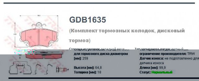

СообщениеДобавлено: 22 фев 2013, 13:11
Фокс
MOTOR-GEAR
У вас есть возможность сравнить размерами скоб от колодок girling 6116341 и TRW GDB-1634 ? И желательно выложить фото. Я сильно сомневаюсь в том, что скобы разные по размерам и делятся на 2 типа тормозных дисков. Если внимательно посмотреть моё фото со скобами, то видно что оригинальные реношные скобы для 2-х типов тормозных дисков. И об этом свидетельствует выступ около сантиметра, который и предназначается для вентилируемых тормозных дисков, но эти скобы взаимоменяемые.
СообщениеДобавлено: 25 фев 2013, 14:46
MOTOR-GEAR
Фокс
По поводу применяемости скоб из комплекта Girling 6116341 "Зфгд_ШШ" абсолютно прав. Просто возникло непонимание друг друга, по причине не развернутого комментария по поводу применяемости данного комплекта. Колодки из комплекта Girling 6116341 можно применять с любыми дисками (с НЕвентилируемыми и с вентилируемыми), а вот пластины из этого комплекта, встанут только на скобы предназначенные для вент. дисков. Крепежний язычек этих пластин шире прорези скобы тормозного суппорта обычных дисков. Комплекта колодок TRW GDB-1634 в наличии в данный момент нет, сравнить скобы нет возможности, но скорей всего скобы там идентичные.
Один зачем то написал про скобы, второй как то странно прокоментировал, и понеслось :oops: , но в конечном итоге все всё грамотно перепрокоментировали и все встало на свои места :P .
Вообще эти две компании Girling и TRW в плане производства деталей тормозных механизмов имеют некоторые общие корни от известного ранее брэнда Lucas. Girling когдато входил в концерн Lucas, а TRW производивший детали подвески и никогда ранее не занимавшияся тормозными механизмами прикупил Lucas и все его технологии, при этом Girling удалось сохранить свою независимость. С тех давних пор, под влиянием процесса глобализации, погоней за прибылью и размещением производств в наиболее выгодных странах, на колодки выпущенные уже под маркой TRW иногда стали проскакивать отрицательные отзывы (порой не обоснованные), поэтому для любителей Хороших брэндов я написал про Girling, качество которого на данный момент очень стабильно и полное отсутствие подделок.
Для Логана тормозные колодоки Girling без пластин в комплекте: Girling 6104001 или Girling 6114651.

Пусть меня поправят, если я ошибаюсь, каталожный номер колодок 410602192R. Во всеми уважаемым Logan-Shop данные колодки продаются по цене 1500 р. К сожалению в моем городе Logan-Shop нет, есть только Exist и Autodoc. В Autodoc за родные колодки просят 1383р. за TEXTAR 2146304 - 1102р., а по отзывам TEXTAR даже лучше оригинала :) . В Existе цены еще выше.
Ну и конечно применяемость колодок в зависимости от диаметра диска тоже много вопросов вызывает. Будет ли оставаться буртик ближе к центру диска от колодок которые рассчитаны на 238 мм. диск на диске большего диаметра... или все это туфта... сказать сложно. Колодки продаются по всему миру и я так думаю, если в каталоге деталей рено есть диски диаметром 238 мм., значит они все же на какие-то модели устанавливались и под них делались свои колодки.
dimone73 писал(а):
дима писал(а):только оф.каталог ТРВ
Для меня предлагает Женские туфли размер 42, 43 и 45 GDB400 GDB1635 GDB1634
Ну а если внимательно почитать каталог https://www.trwaftermarket.com/ru/catalogue3/#market=ru&vehicleType=P&manufacturerId=139&modelId=5380&vehicleId=|18390&variantId=18390&productGroupId=402
GDB400
GDB1634
GDB1635

А катклог рено нам выдает такую информацию
Каталог рено

Знаете, чем отличаются колодки, информацию о которых вы разместили? Тем, что к одним и тем же колодкам в одном случае придаются датчики износа, а в двух других - противоскрипные пластины. Причем для вашей машины не подойдет ни первое, ни второе ;). Так что берите любые и не парьтесь.

Ну, на сколько я знаю (опять же, пусть меня поправят, если я ошибаюсь) датчиков износа нет на на фазе 1, ни на фазе 2. А вот противоскрипные пластины стоят и там и там. Во всяком случае у меня стоят.
Но в любом случае - сколько людей, столько и мнений. Я попытался разобраться в применении колодок в зависимости от диаметра диска.
Ну и особо не парюсь - для себя уже выбор сделал :money

dimitrijk писал(а):А вот противоскрипные пластины стоят и там и там. Во всяком случае у меня стоят.
Еще раз - вам не подойдут те противосрипные пластины, которые идут с этими колодками ;)

СообщениеДобавлено: 06 мар 2017, 18:46
Too-Too писал(а):логан..
Это прекрасно.
А год выпуска?
Ведь бывает что на логанах вот такие колодки стоят:
