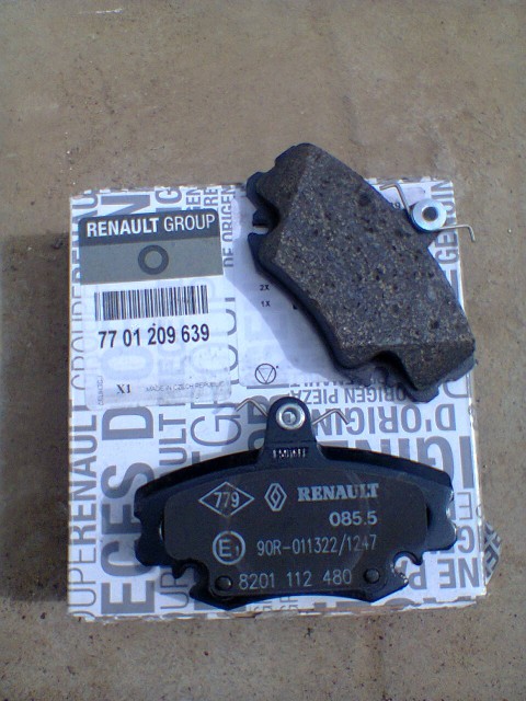

Лохановод писал(а): Долго рассказывать, как я их искал и ждал, но всё же получил в родном сервисе заветную коробочку, на которой каталожный номер 7701 209 639. Пробил по интернету - Логановские/Сандеровские. Сегодня вскрыл - что-то не совсем похожее, на которых номер 8201 112 480.
Вы бы сфокали... Все нагляднее было бы.
И где вы этот - 8201 112 480 номер увидели?...

Nick_2141 писал(а):8201 112 480
наверно на колодке

Лохановод писал(а):7701 209 639.
смотрите на фото,что входит в состав комплекта и номера

дима писал(а):наверно на колодке
Если так:
То не страшно.
Гораздо хуже, если так:
МИХО...

Nick_2141 писал(а):Вы бы сфокали... Все нагляднее было бы.
Вроде подходит под вариант "не страшно", циферки только другие во второй строчке, в ромбике тоже не то и какие-то толстые, еле вставил и это при том, что диск тоже менять надо, уже 10 мм. Педаль стала продавливаться почти до пола, особенно с работающим двигателем. Да и тормозит как-то не так. По-серьёзному не проверял, только перед гаражом проехался 20 метров туда-сюда, но чувствуется запаздывание. Поставил старые, педаль сразу жёсткой стала и тормозит как вкопанный.

Лохановод писал(а):Педаль стала продавливаться почти до пола, особенно с работающим двигателем. Да и тормозит как-то не так.
Вообще говоря, колодки новые, должны притереться, чтобы нормально работать.

Зфгд_ШШ писал(а):Вообще говоря, колодки новые, должны притереться, чтобы нормально работать.
Согласен. Но почему педаль проваливается? Я уж думал - воздух где загнал, но поставил старые колодки - ничего подобного

Лохановод писал(а):Но почему педаль проваливается? Я уж думал - воздух где загнал, но поставил старые колодки - ничего подобного
Тем более - если при установке старых работа стала нормальной, а на новых - проваливается, значит, особенность колодок. Притрутся и все нормализуется. Главное - поначалу не забыть про длинный ход

Лохановод писал(а): педаль сразу жёсткой стала и тормозит как вкопанный
логично,ведь старые работают всей поверхностью,а у новых если 50% есть,то хорошо...чай диски то- новые не ставили :roll:
Зфгд_ШШ писал(а):Притрутся и все нормализуется. Главное - поначалу не забыть про длинный ход
плюсую

Зфгд_ШШ писал(а):на новых - проваливается, значит, особенность колодок
И в чём же эта особенность заключается? Мягкие колодки, обжимаются? То, что притрутся и будут тормозить нормально - это я и сам знаю, не напрягает. А проваливающаяся педаль говорит об увеличенном ходе поршня. Главный тормозной цилиндр не трогал. Остаются поршни колёсных тормозов, которые пришлось утопить заподлицо. Ну, и сами колодки. Версия о притирке отпадает хотя бы потому, что не первый раз колодки меняю, а с подобным явлением сталкиваюсь впервые. Попадание воздуха как наиболее вероятная причина - тоже отпала.
