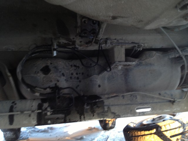

Сообщение LizarD » 08 мар 2013, 18:55
Исключил колдун из системы и все стало просто замечательно. Машина тормозит быстрее и увереннее, при этом передние колеса не срываются на юз.
При экстренном торможении с пустым багажником передние колеса на юз срываются раньше, после этого подключаются и задние, поэтому новый колдун ставить не буду.
Открутил штуцера из колдуна, которые приходят из главного тормозного цилиндра. С левым колесом проблем не было. Подогнул немного трубки и прикрутил к шлангам, которые идут к нижней балке.
А вот с правым возникла проблема, там штуцер шире, чем может войти в тормозной шланг. Пришлось перевальцовывать на штуцер поменьше, который взял с уже ненужной трубки от колдуна (перевальцовка заняла порядка часа с тренировкой на ненужной трубке). После этого прокачал тормоза
Можете меня ругать, говорить что улечу задом в повороте, но передние колеса на юз срываются раньше чем задние (видимо из-за длины тормозных трубок), поэтому такого случиться не должно при любой нагрузке
Ну и всего одна фотография, на которой виден и колдун с вывинченными штуцерами и уже подключенные штуцера в тормозные шланги. В конечном итоге колдун я демонтировал полностью, он там уже не висит

Re: Регулятор давления в гидроприводе задних тормозов (колду
Сообщение Евгений Ш » 10 мар 2013, 16:32
LizarD писал(а):Можете меня ругать, говорить что улечу задом в повороте
Можно подумать, на ВАЗах никто колдуны не убирал... :-D
LizarD писал(а):видимо из-за длины тормозных трубок
Более вероятно, что из-за большей эффективности дисковых тормозов. Не из-за длины трубок - это точно.
