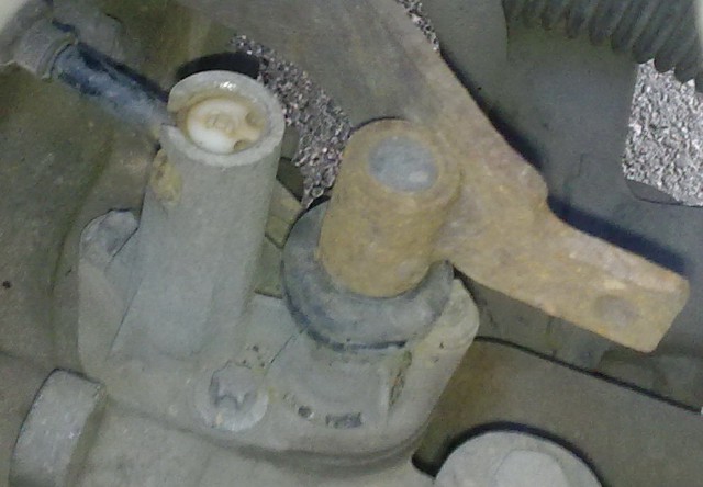

Re: Замена пыльника
Сообщение ldv301 » 30 авг 2012, 14:41
как правильно называется этот пыльник.
кто нибудь менял такой.
Поделитесь опытом.

Re: Замена пыльника
Сообщение Зфгд_ШШ » 30 авг 2012, 15:36
ldv301 писал(а):кто нибудь менял такой.
Под ним еще сальник. Смысла нет его менять. Хотя, если охота коробку разбирать....
Re: Замена пыльника
Сообщение ldv301 » 30 авг 2012, 21:20
МУФТА просто вся потрескалась
что с ней тогда делать

Re: Замена пыльника
Сообщение дима » 30 авг 2012, 22:00
Re: Замена пыльника
Сообщение ldv301 » 31 авг 2012, 10:42
понял
благодарю
