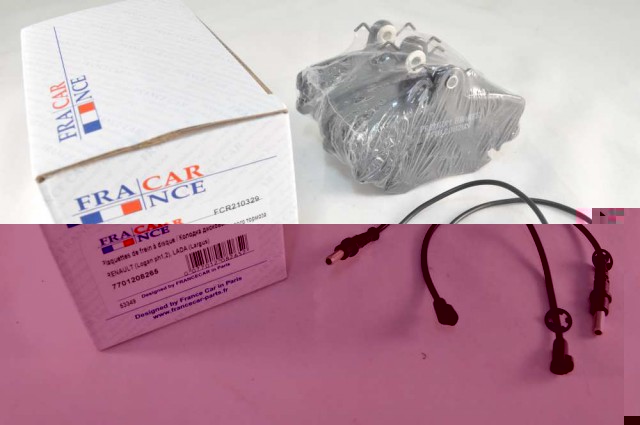

Сообщение Владимир Парамонов » 07 сен 2015, 16:36
Бюджетный вариант Колодки тормозные передние Renault Logan . Поставщик FRANCECAR. стоимость на EXIST до 400 руб.
Что скажите?

Re: Какие неоригинальные тормозные колодки предпочесть?
Сообщение Зфгд_ШШ » 07 сен 2015, 16:47
Владимир Парамонов писал(а):Что скажите?
Если хочется покроить на колодках, берите Цитрон - Дима рекомендует :acute
Сообщение Владимир Парамонов » 07 сен 2015, 17:00
Зфгд_ШШ писал(а):Если хочется покроить на колодках, берите Цитрон - Дима рекомендует :acute
Спасибо, я просто собираю информацию о данных колодках ( срок эксплуатации в жестком режиме (такси и т.д.)
