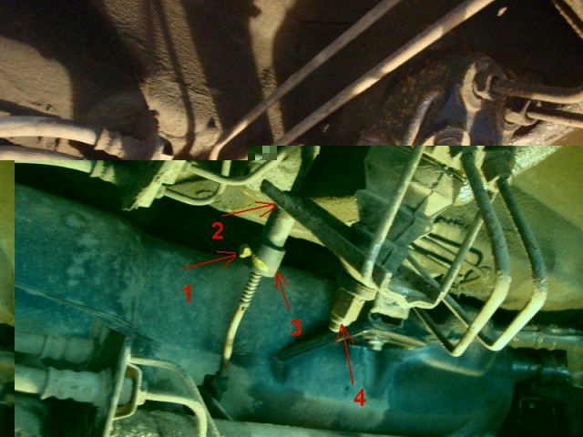

Сообщение Lexa_22rus » 30 янв 2012, 11:20
еще летом обратил внимание, что зад тормозит неважно. было дело на трассе, тормозил в пол. передние в юз, а задние не блокировало.
спросил у официалов. ответили, что все нормально, отрегулировано так, чтобы машину не развернуло на скользком покрытии.
сейчас зима. пробовал и на мягком снегу и на плотном. разгоняюсь и давлю на тормоз до упора. задние клинит через раз и в лучшем случае одно колесо. то левое, то правое.
полез под машину. все чисто, ничего не болтается, не гремит (фотка не моя).
крутить гайку 4 не вижу смысла, т.к. закручивание дает зазор в месте 2 и соответствующий стук-звон при езде.
открутил болт 1. пластиковый кожух 3 двигается, а металлическая муфта под ним нет. пробовал постучать по ней ключом и плоскогубцами. не двигается. прилагать бОльшие усилия побоялся. в итоге в место 2 намотал пару витков медной проволоки на 2,5мм2.
вроде стало тормозить чуть лучше, но оба колеса так ни разу и не смог одновременно заблокировать. помню на зубиле и колеса (педаль в пол) клинило и машину не разворачивало и тормозило лучше (правда там и резина была лучше)
что посоветуете, плюнуть и ездить аккуратно, или бодаться с официалами, или все-таки постараться сдвинуть муфту под кожухом 3 увеличив нажим на колдуна?

Сообщение RomanStO » 30 янв 2012, 11:27
Lexa_22rus писал(а):крутить гайку 4 не вижу смысла, т.к. закручивание дает зазор в месте 2 и соответствующий стук-звон при езде.
Смысл есть и крутить ее надо. Эта гайка увеличивает сжатие пружины, которая подпирает клапаны в колдуне. Соответственно, если ее сжать сильнее, отсекать задние цилиндры колдун будет при бОльшем давлении в гидросистеме. А увеличенный зазор выбрать путем перемещения пластиковой опоры. Болтик открутить и слегка постукать, пойдет.

Сообщение snowvlad » 30 янв 2012, 13:49
Не факт, что так просто пойдет. Я снимал тягу и разрабатывал эту бобышку в тисках с нагревом. Закисает она не хило.

Сообщение bob292 » 30 янв 2012, 16:56
Lexa_22rus писал(а):что посоветуете,
Разобрать все что находится под пыльником и очень хорошо смазать , а потом уже регулировать гайкой , только резьбы не хватает ,поэтому я сразу под гайку три шайбы подкладываю .

Сообщение Lexa_22rus » 30 янв 2012, 17:44
snowvlad писал(а):Не факт, что так просто пойдет. Я снимал тягу и разрабатывал эту бобышку в тисках с нагревом. Закисает она не хило.
может с той стороны где пластиковый кончик есть какой-нибудь фиксатор? кончик он раздвоенный. может если сжать, то фиксатор пропустит.

Сообщение Lexa_22rus » 30 янв 2012, 17:45
машине 6 месяцев. снаружи всё очень чисто. разве может проржаветь-окислится под пыльником?
