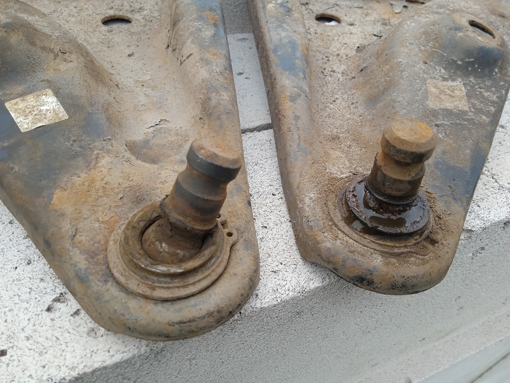

Сообщение prmres » 26 апр 2026, 18:45
prmres писал(а):В середине августа 2023 г. на пробеге 161 ткм поставил пару этих рычагов (SH-81003 и SH-81004) на Logan1.
Вчера на пробеге 180,5 ткм рычаги были поменяны. Оба пыльника дырявые, обе шаровые мёртвые, стук прогрессировал с осени.
Сайлентблоки живые, в хорошем состоянии, тут претензий нет.
Таким образом на этих рычагах шаровые отходили менее 20 ткм пробега.
Результат неудовлетворительный.
вот во что превратились шаровые за менее чем 20 ткм пробега:
