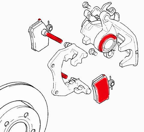

lad, у нас продаётся эта смазка только 100 гр. и 50 гр. Прочитал на сайте смазки МС-1600 что ей кроме направляющих так же можно смазать поршень, торцы и нерабочие поверхности тормозных колодок, что и было сделано когда скобу суппорта меняли.
Сегодня ездил в магазин - купил колодки Automotor France. Когда буду менять колодки этой же смазкой смажу торцы и нерабочие поверхности колодок т.к. смазка ещё осталась.
Кстати был скрип и визг при торможении, когда смазал МС-1600 торцы и нерабочие поверхности - скрип и визг исчез напрочь. Наконец-то меня это не беспокоит. Спасибо.
Места которые желательно смазывать при замене колодок или направляющих суппорта

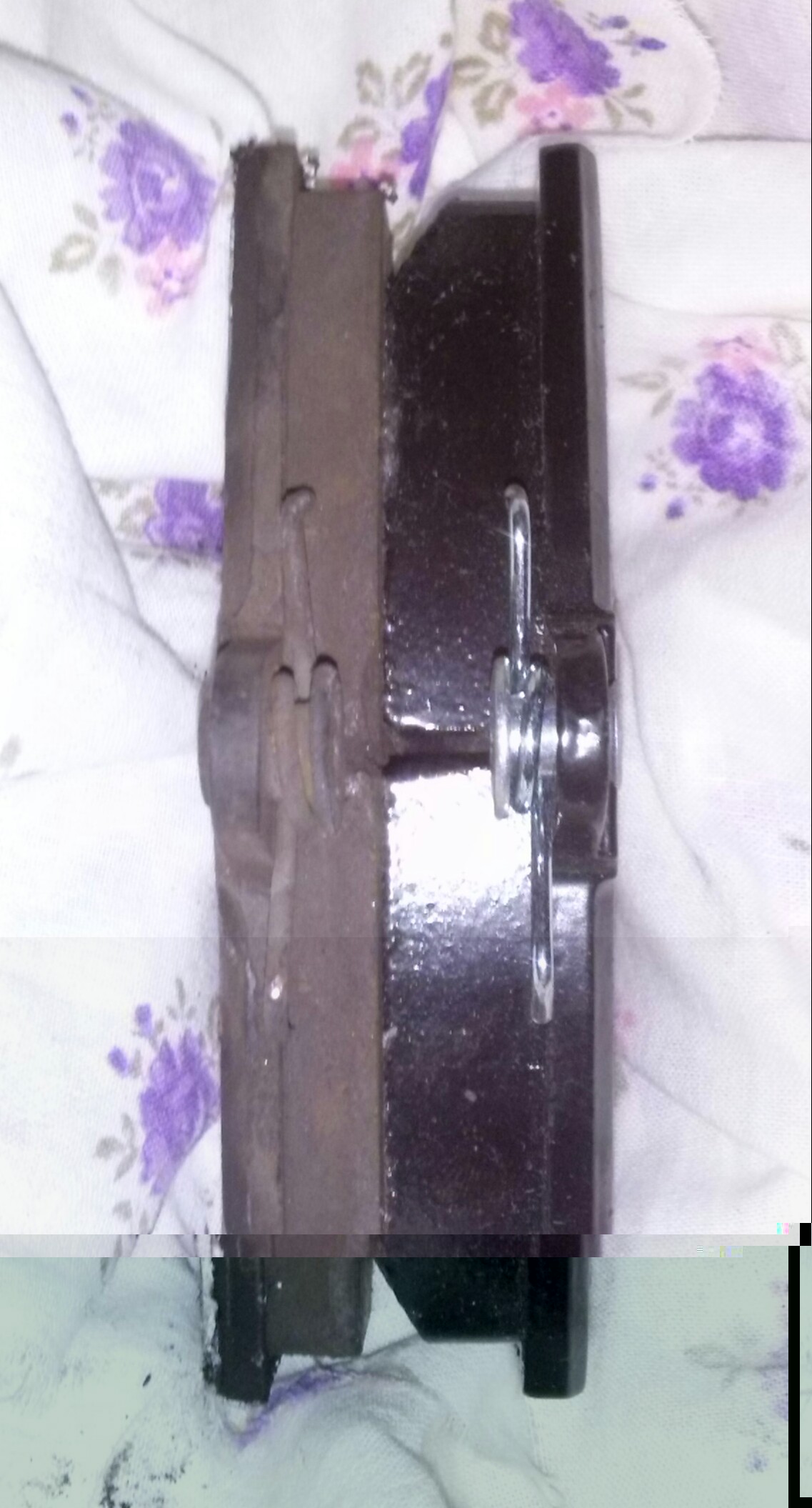

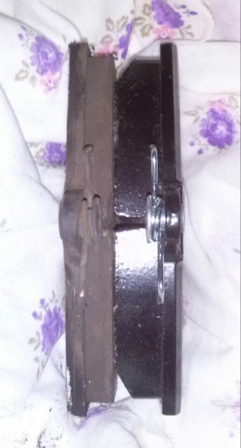

Вобщем дошли и мои ручонки до замены передних тормозных колодок т.к. стуки после замены правой скобы и передней подвески продолжились.
Смазка в направляющие суппортов не спасла, день продержится и опять бренчать.
Т.к. грешить в подвеске уже не на что, начитавшись на нашем форуме в разделе Копилка Знаний и собравшись с мыслями пошёл к машине менять передние тормозные колодки.
Когда их снял и приложил к новой для сравнения открылась красивая картина Репина - износились они прилично (см. фото ниже).
Покупал комплект колодок Automotor France. Были только для авто с АБС. В комплекте шли 4 колодки, 2 проводка под АБС, инструкция и 4 болтика под ключ на 13. Цена вопроса в Норильске за комплект колодок Automotor France - 800 рупий российской валюты (мне со скидкой по знакомству - 770р.) Т.к. у меня нету АБС проводки оставил.
При замене колодок смазал смазкой МС-1600 заново направляющие, поршень и торцы с нерабочей поверхностью сами колодки. Собрал всё обратно.
Проехавшись для теста делаю вывод - тишина и бряньканья нет. Тьфуй тьфуй тьфуй 3 раза.
Правда нарисовался теперь стук сзади пока с правой стороны. ХЗ что именно там сзади бренчит - будем разбираться.
"Но это уже другая история:)" © Пуля (к/ф ДМБ)

Сообщение snowvlad » 29 июл 2015, 06:28
Loganovi4 писал(а):износились они прилично (см. фото ниже).
Совершенно не криминал.
