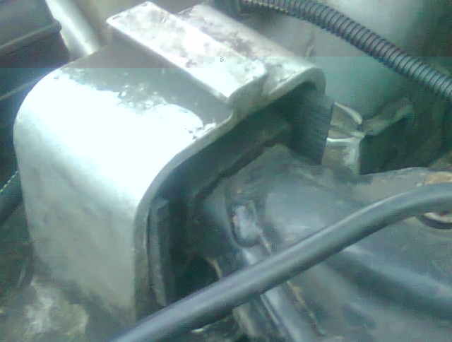

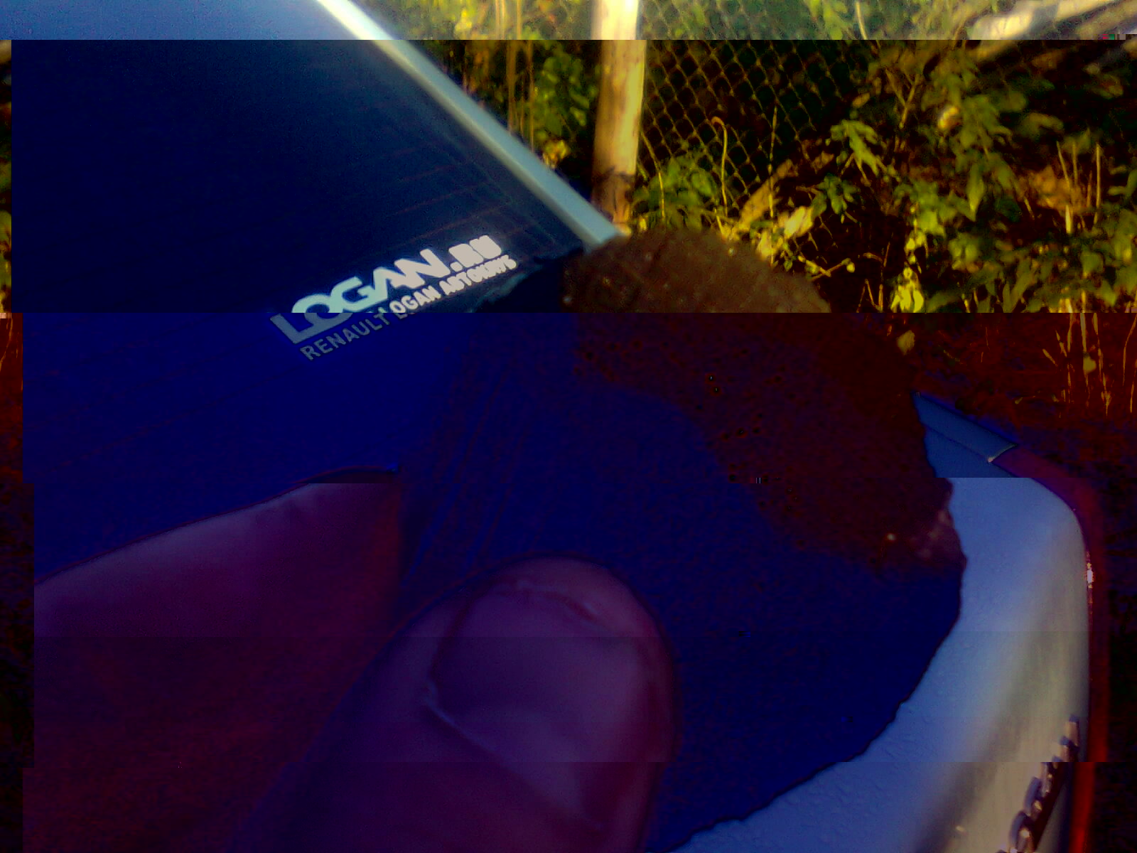

Еще вот один момент, при троганьи с места, без газа, а только педалью сцепления машина слегка подергивалась. Поставил в верхнюю опору двигателя две пятимелеметровые прокладки, из мягенькой резины. Теперь машина, в тех же условиях, трогается плавно. Прям как с новья...

Виталик Седой писал(а):Зфгд_ШШ
фото можно?

Сообщение Виталик Седой » 13 окт 2012, 19:11
Agnitum писал(а):фото можно?
Можно, только утром, ато у нас нынче темно.

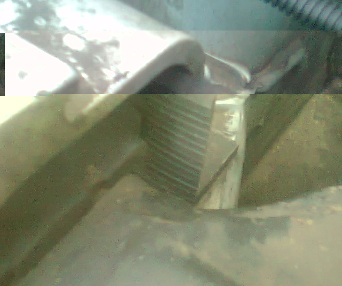

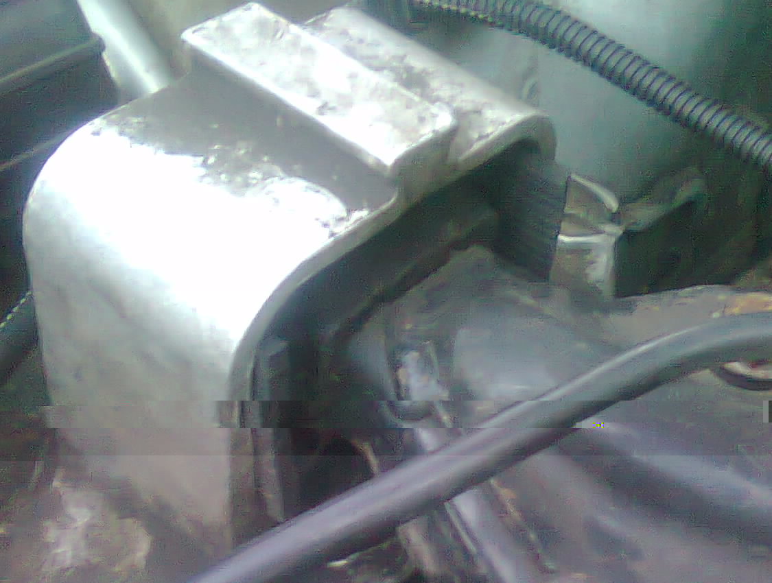

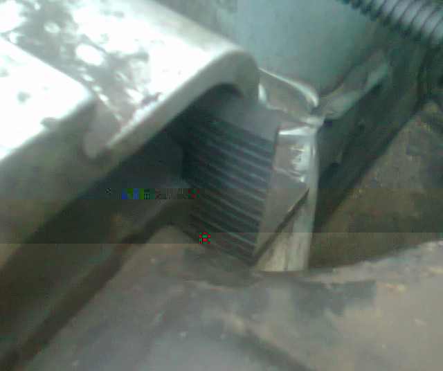

Сообщение Виталик Седой » 14 окт 2012, 08:38
Ну вот такой принцып установки этих резинок.

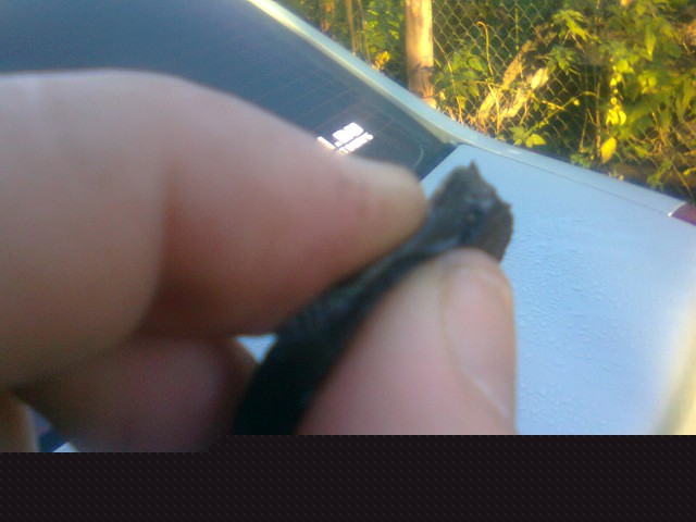

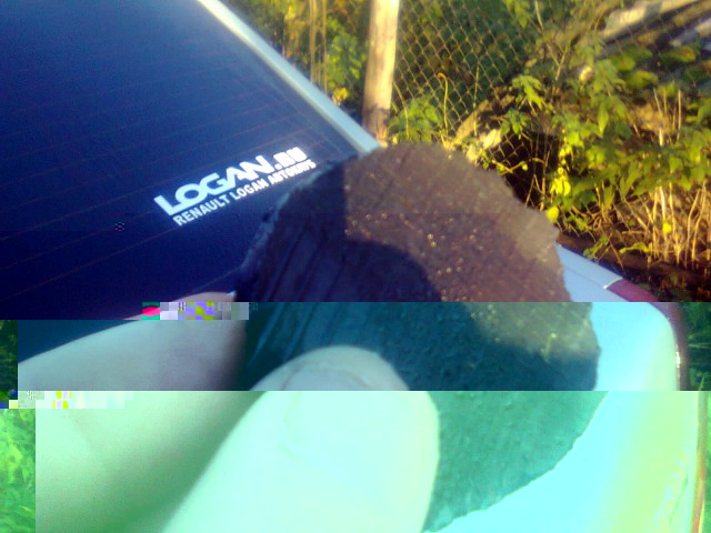

Сообщение Виталик Седой » 14 окт 2012, 09:02
Резина довольно мягенькая, не совсем мягкая конечно, но, пальцами сжимается без особого усилия.

Сообщение snowvlad » 14 окт 2012, 12:03
Виталик Седой писал(а):Поставил в верхнюю опору двигателя две пятимелеметровые прокладки, из мягенькой резины.

Помнится мне пару лет назад в том-же "Логан-гараже" в эту деталь практиковали установку жестких прокладок.

Сообщение Виталик Седой » 14 окт 2012, 13:15
snowvlad писал(а):Всё течёт, все изменяется...
А я тоже пробовал жесткую прокладку. Мне совсем не понравилось, такая вибрация была на кузове, вся машина вибрировала, как вибромассажер. Правда это была не жесткая резина, а металическая пластинка, в купе с этой же, мягкой резиной. С мягкой резиной, без металической пластины, вибрации никакой, вообще никакой. Троганье с места, одинаково плавное, без содроганий, что с жесткой прокладкой, что с мягкой, но на холстых оборотах, разница очевидна. Но это в моем случае, может у кого другого, результат положительный будет достигнет установкой жесткой прокладки. Я думаю ребята из логан-гаража, тоже, не спроста ставили жесткую прокладку, тамошние ребята, довольно прочуханные относительно логанов, поэтому нет смысла сомневаться в их подходе и выборе именно такой прокладки.

Сообщение Виталик Седой » 14 окт 2012, 13:28
Agnitum писал(а):Виталик Седой
Благодарю,бум ставить эксперемент тоже)))
Попробуйте, если есть такая необходимость. При установке Вам потребуется большая отвертка и желательно напарник. Хотя я один делал, не очень удобно, но выполнимо. Отвертку вставите в отверствие и отводите в сторону опору, вставляете прокладку, потом проделывете подобное в другую сторону. Удачи Вам.
