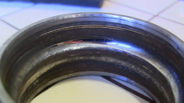

На беговой дорожке снятого на 86 тык заводского ступичного переднего левого подшипника обнаружил нетронутый участок. Чтобы это могло значить - неправильный монтаж, или неправильная геометрия подшипника или ещё что? Первый раз такое вижу.

Re: Разрушился подшипник ступицы переднего колеса
Сообщение Злой Волк » 01 июл 2013, 20:45
Вообще-то, как сказал один мастер в оф.сервисе, "снимание" обоймы при помощи зубила и болгарки чревато перекосом оси на ступице (это я о задних подшипниках). Хотя с другой стороны - почему же её не "косит" от ударов колеса о кочки и края ям? Не всегда же пружина-амортизатор сдемпфировать успевают?

Сообщение Злой Волк » 01 июл 2013, 20:46
scorpirust писал(а):На беговой дорожке снятого на 86 тык заводского ступичного переднего левого подшипника обнаружил нетронутый участок. Чтобы это могло значить - неправильный монтаж, или неправильная геометрия подшипника или ещё что? Первый раз такое вижу.
Может это не нетронутый, а отполированный?
Сообщение bob292 » 01 июл 2013, 22:38
scorpirust писал(а): неправильная геометрия подшипника или ещё что?
Скорее неправильная геометрия посадочного в кулаке - следствие удара .

Сообщение Злой Волк » 02 июл 2013, 16:20
bob292 писал(а):Скорее неправильная геометрия посадочного в кулаке - следствие удара .
Да, это верно, согласен. Кочка или яма была под колесом в неудачный день.

Сообщение scorpirust » 06 июл 2013, 13:45
Вы полагаете что поворотный кулак можно деформировать? Ведь там столько "мяса"
