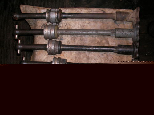

если привод снят-ушки под болты можно не делать-похоже можно вставить во внутрь крепёжного кольца и закрепить сваркой по бокам

сегодня полазил под машиной-в принципе этого городить не надо-надо продливать защиту-оба внутренних шруса прям на виду-так что повредить оба пыльника реально!!!я временно прикрутил под левым шрусом защиту из металла,

как раз этот пыльник и неподвижен(немного вверх,вниз и в стороны ходит)он не крутится,как другие,про стакан я уже написал,что не стоит городить-достаточно сделать доп.защиту и она расчитана тока на наезд на что-то при движении задним ходом,и случаи порыва этого злополучного пыльника присутствуют-иначе я бы даже не узнал,как работает этот узел!
так же можно и с другой стороны поставить-явно дешевле будет
