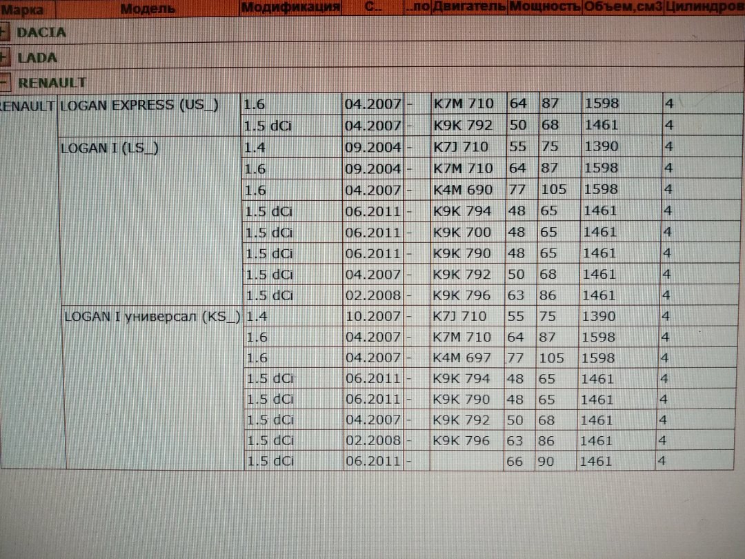

maverick843 писал(а):Monroe g7203 подойдут на фазу 2 без спу?
Я так понял, они наиболее популярны.
А про integer кто то что то знает?
Я не вижу особой разницы между наличием СПУ и отсутствием относительно крепления аморта. К кулаку крепится теме же двумя болтами.
Так, что да, подойдут.
ВОт таблица применимости:

yaSadist писал(а):Я не вижу особой разницы между наличием СПУ и отсутствием относительно крепления аморта. К кулаку крепится теме же двумя болтами.
Я имел в виду по жесткости. Вроде бы с СПУ должны быть иные характеристики амортов, чем без СПУ. Или кардинальные отличия только между фазой 1 и фазой 2?
Я могу ошибаться, но чего-то координального, я даже между Ф1 и Ф2 не увидел.
У меня была Ф1, а сейчас у меня Ф2 рестайл. Я не вижу ничего координального. Может, что-то по мелочи, но не глобально.
