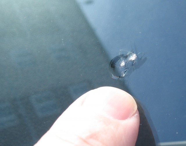

Всем здравствуйте. Поймали камушек на дороге, появился скол. Выше писали, что такие вещи заделывают. Звонил диллеру, сказали, что они только могут поменять стекло. Как я понимаю, те, кто ремонтировали стекла, делали это не у оф. диллера? Подскажите тогда, пожалуйста, где в Москве можно это сделать?
P.S. Вот фото: http://img405.imageshack.us/img405/4205/pic020md7.jpg Длина горизонтальных лучиков в сумме ~2см. Есть опасения, что именно эти лучики будут дальше расти.
СообщениеДобавлено: 23 май 2007, 14:26
Privelegированный дачник
EgorKr писал(а): Подскажите тогда, пожалуйста, где в Москве можно это сделать?
Полгода назад ремонтировал скол лобового в сервисном центре группы компаний "Парус" в Митино. http://www.parusgroupe.ru/ Но есть ещё в центре где-то, просто мне в Митино близко. На сайте телефончик есть, Вам подскажут.

V255
Вот и ко мне в стекло камешек прилетел :( :( :(
Обидно. Обгонял меня Фокус, из под его колес он и выскочил. Темно было, а удар был весьма ощутимый.
Одно радует, как в анекдоте - "..хорошо, что не в глаз" :D
Посредине, сантиметров 15 от нижней кромки. Скол диаметром около 4 мм, трещин не видно. Договорился с сервисом, сегодня поеду заделывать. Сказали работа на полчаса.
Как сделают, отпишу о результатах.

V255
remich писал(а):у мну такой:
однозначно под замену (аки прицел напротив переносицы)
Кто знает? Мастера говорят, что любые сколы и трещины заделывают с последующей полировкой. Обещают, что не будет заметно.

СообщениеДобавлено: 21 сен 2011, 11:39
V255
Отремонтировали мне вчера вот этот скол на стекле.
Минут 40 работал мастер. Пятнышко осталось видимым, но на ощупь - ровно стало, надеюсь, не отвалится. :)

Renfri
vansandro, замена стекла - свои заморочки: время, шанс засорить и поцарапать салон. Да еще и как вклеят.. Это и настораживает. Да и если пошлют к официалам - это 120 км в одну сторону, единственный дилер в области. Но, похоже, съездить к ним поговорить все же надо.
Re: Ремонт сколов, трещин лобового стекла
СообщениеДобавлено: 09 мар 2012, 09:14
V255
Renfri писал(а):Поймал на трассе камень, в итоге мелкий скол, совсем мелкий, правая часть лобового. Заметно только при пристальном поиске. Теперь вот думаю, что делать: то ли идти в страховую по КАСКО, чувствую, мороки там будет много, то ли просто заехать к мастеру и заделать за 50-100р. Мастер такой есть, прошлое авто у него делал, надежно, с документами и гарантией. Как думаете, что лучше в этой ситуации?
100 рублей. .. Что это за рсценочки и чем он там Вам замажет. .. Мне стоило тыщу с лишним, но и работа проводилась. Рассверливание скола алмазным сверлом, промывка, сушка, заделка УФ отверждаемой пластмассой, последующая шлифовка и полировка. .. Полгода стоит, морозы выдержало.
Страховки у меня нет, так что вариант мой был один - заделывать.
СообщениеДобавлено: 09 мар 2012, 09:57
Renfri писал(а): замена стекла - свои заморочки: время, шанс засорить и поцарапать салон.
У меня таких проблем не было. Видно было что ставили проффи,на моих глазах.
Renfri писал(а): Но, похоже, съездить к ним поговорить все же надо.
Надо позвонить в страховую и узнать кто и где делает? Звонить лучше под чужим именем.Если вас там всё устроит..., то перезвоните уже под своим именем,спустя некоторое время.К стати, мне ставили стекло не оф-лы,а мастерская по замене стёкол, с которой страх.комп.заключила договор и такая мастерская не одна в городе.За офф-топ прошу прощение.
СообщениеДобавлено: 09 мар 2012, 10:40
MTB
Если скол или трещина- мелочь, то лучше заклеить. Поставленное с завода стекло лучше, вон у Павла спросите. У меня на последнем логаше была заделка, спорил с новым владельцем на пузырь чешского пива-выиграл.
СообщениеДобавлено: 09 мар 2012, 11:40
Renfri
V255 писал(а):100 рублей. .. Что это за рсценочки и чем он там Вам замажет. .. Мне стоило тыщу с лишним, но и работа проводилась. Рассверливание скола алмазным сверлом, промывка, сушка, заделка УФ отверждаемой пластмассой, последующая шлифовка и полировка. .. Полгода стоит, морозы выдержало.
Да, про 100 я погорячился. Заехал спросил - сколы стоят от 300. Процедура та же, что и у Вас.
СообщениеДобавлено: 06 июн 2012, 14:36
BAG
MTB писал(а):
Renfri писал(а):...Поставленное с завода стекло лучше...
Не Павел, но подтверждаю, что заводское стекло на Логане 2007 года было лучше, чем те, что ставили мне в официальных сервисах, а поменял я уже 3 стекла за недолгую, но насыщенную жизнь моего Логана.
Вот сейчас тоже поймал на трассе, в принципе небольшой камешек. Небольшой скол и три лучика по 5...10 мм. Решил, что буду стекло "ремонтировать", т.к. в этом году КАСКО не делал. Сразу сделать не получилось - было воскресенье. А во вторник - один из "лучиков" стал длинной порядка 30 см. И это со стороны водителя, прямо на уровне глаз. Всё. Стекло под однозначную замену.
Причин того, что трещина начала расти на стоящей машине я вижу только две: не ровная площадка (существенный уклон на одно из сторон) и солнце (нагрев/охлаждение).
Вывод: есть небольшая трещинка - не ждите, старайтесь сразу же её отремонтировать.
P.S. По поводу стёкол с завода: "родное" выдержало 2 года и пока в него на скорости 100 км/ч не прилетело чуть ли не четверть кирпича из под идущего впереди трейлера - выдерживало все попадания, сколов было много, но без "трещин".
А после замены (у официалов!) - стёкла начали "трескаться" чуть-ли не от каждого камешка. Благо была КАСКО и я особо не переживал. Вот, теперь "готовлюсь" к замене уже 4-го стекла.

поймал камень в стекло правильно ли я засверлил?

не ругайся :twisted:
Первый раз в жизни!
Сколько сейчас ремонт стоит и сколько новое стекло?

СообщениеДобавлено: 05 мар 2017, 19:39

семигор писал(а):Сколько сейчас ремонт стоит
А что тут ремонтировать? Трещины нет. Аккуратный скол, не поползет, скорее всего.

Походу знак это Ддоку. Надо менять Логан, надо... :lol:

СообщениеДобавлено: 05 мар 2017, 19:49
3dmax писал(а):И всё ради малюсенького скола?
да, из-за такой фигни можно не менять.
СообщениеДобавлено: 05 мар 2017, 19:50
Расти скол будет.
СообщениеДобавлено: 05 мар 2017, 19:55
3dmax писал(а):Трещины нет. Аккуратный скол, не поползет, скорее всего.
Да как раз ползёт. Пока в Город и обратно - пара мм приросла к изначальной "кляксе"

Bulic
Засверлить ....

СообщениеДобавлено: 05 мар 2017, 20:04
VladimirVepr писал(а):Расти скол будет.
Поменять стекло никогда не поздно.
Впрочем, если есть желание продать авто - этого делать не то, что не стоит, а прямо не рекомендуется. Покупателю можно " за скол " скинуть символическую тыщщенку и он рад будет, в то время как замена стекла стоит куда больше.
СообщениеДобавлено: 05 мар 2017, 20:20
Док
ИМХО, в ремонт. Максимум, 500 (весной делал за 300 :-D ) - сверление, заполнение клеем. Пока кусок скотча, чтоб грязь не попала. И не тянуть, пока трещина не поползла. Все ИМХО - так сделал бы себе.
СообщениеДобавлено: 05 мар 2017, 20:28
Док писал(а):ИМХО, в ремонт. Максимум, 500 (весной делал за 300 :-D ) - сверление, заполнение клеем. Пока кусок скотча, чтоб грязь не попала. И не тянуть, пока трещина не поползла. Все ИМХО - так сделал бы себе.
А насчет продажи: "Помирать собрался, а хлебушек сей!" (С)
Колхоз, однако. И конец известен - деньги на ветер. :-D

Поинтересуйтесь, сколько в качественном сервисе по стёклам в Москве стоит подобный "ремонт с гарантией". Иллюзии сразу исчезнут. А итог один - отсроченная замена стекла или продажа авто со скидкой.

СообщениеДобавлено: 05 мар 2017, 20:39
VladimirVepr писал(а):Поинтересуйтесь, сколько в качественном сервисе по стёклам в Москве стоит подобный "ремонт с гарантией". Иллюзии сразу исчезнут. А итог один - отсроченная замена стекла или продажа авто со скидкой.
Дд живет в питере почти, не в москве. В посаде заклеить такую как у Дд фигню около 500-700 руб.
СообщениеДобавлено: 05 мар 2017, 20:41
Понятно. В Москве от 3000.

СообщениеДобавлено: 05 мар 2017, 21:09
Док
Мне делали раза 4 (дороги у нас такие). Всегда предупреждали, что без гарантии. И дальше ни разу не пошло. Если б пошло, не обиделся бы, все честно. 300 - 5оо в сравнении с ценой стекла и работы - можно рискнуть, хуже точно не будет.
СообщениеДобавлено: 05 мар 2017, 21:32
Militar Katze писал(а):В посаде заклеить такую как у Дд фигню около 500-700 руб.
Док писал(а):300 - 5оо в сравнении с ценой стекла и работы - можно рискнуть, хуже точно не будет.
Вот и я рискнул бы. Но за недорого. Мне в СПб сгонять - рублей 600 бензин лишь. Да плюс работа.
Тыщу , ну полторы готов отдать за то, чтобы не менять стекло. Если поползёт, то понятно, что придётся менять.
Или давать денег покупателю на самостоятельный ремонт.
А не хоцца.
ББ мы... :cry:
Завтра скотч прилеплю.
