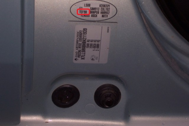

Подскажите как найти краску для подкрашивания сколов в экзисте, и как узнать что это именно мой черный?

alexmsm
Если имеется вот такая табличка с правой стороны, то с неё, а где точно на ней - описано в мануале...

Сообщение Skipper-Влад » 02 май 2012, 19:50
alexmsm, ИМХО Nick_Zh не будет против если я продублирую фото, но отправлю не в мануал, а укажу строчку

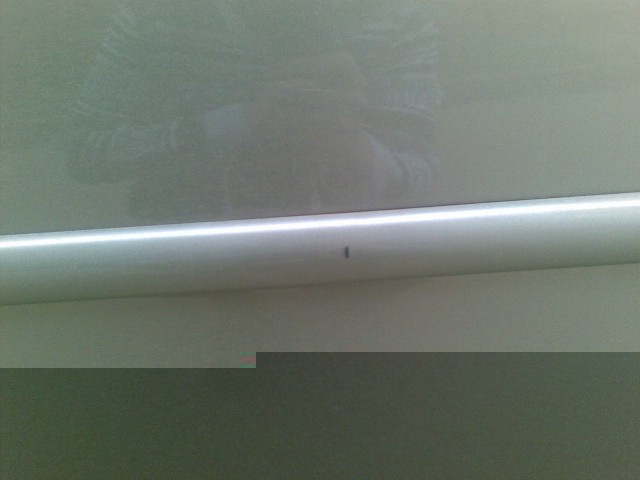

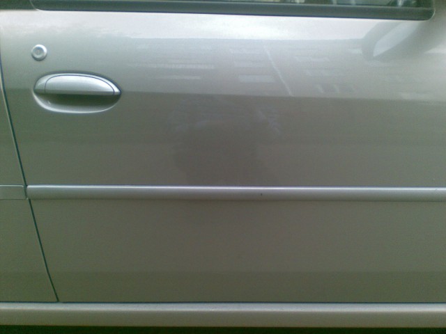

Сосед по парковке, когда выходил из машины, своей дверью задел защитную пластиковую накладку на моей двери и содрал краску до черного пластика.Цвет машины-бежевый, фаза 2, накладки крашенные в цвет кузова.Как грамотно, чтобы не было заметно, закрасить? Какая технология
Фото прилагаю

chap651 писал(а):Как грамотно, чтобы не было заметно, закрасить?
Я бы сам закрасил, купил бы в логановском магазине пузырёк с заводской краской, по коду, что на фото выше, у нас он стоит 100 рублей. Пузырек такой же, как канцелярский штрих с кисточкой. Кисточкой замазал бы имеющуюся царапину, благо она не большая, а через недельку бы заполировал пастой. Лично я так заделываю у себя сколы и царапины.

chap651 писал(а):а какую пасту лучше использовать? Какие спец тряпочки для этого нужны? Тоже интересует процесс/технология
Я название пасты не знаю, но в магазине краски она есть, использую №2 или №3, последняя более мелкая и с ее помощью можно заполировать до зеркала. Тряпка-фланель, еще может потребоваться немного наждачки, номер примерно 2500, ей можно предварительно выровнять нанесенную краску по плоскости, что бы она была на одном уровне с родной. Я делаю так: наношу краску на скол- эта краска уже идет с лаком и ложится как родная, потом дней пять езжу, а потом при помощи наждачки немного шлифую поверхность нанесенного мазка, а затем при помощи фланельки с пастой заполировываю до родного блеска, ничего сложного нет, глаза боятся, а руки делают. Кто-то предпочтет отдать несколько тысяч рублей, что бы это сделали специалисты.

Сообщение chap651 » 21 май 2012, 14:02
Kyzen
Спасибо! будем пробовать!Только наждачкой я боюсь шлифовать, вдруг задену соседную крашенную поверхность
