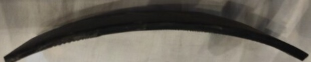

Вот такая прокладка:
Полиуретан, гибкий и прочный. Никакие саморезы ему не страшны. Когда сверлишь, прямо чувствуется, насколько плотный материал. При этом режется великолепно что ножом, что ножницами.
