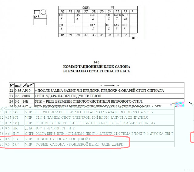

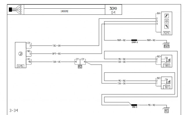

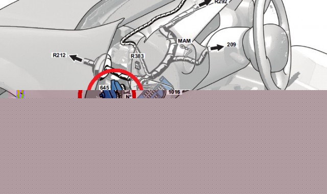

Re: Подсветка посадочной зоны
СообщениеДобавлено: 09 фев 2013, 16:12
Авто под рукой к сожалению нет, а к какому цветом проводу соединялся не помню. Соединял к контакту разъема на коммутационном блоке салона, управляющий на центральный плафон...

ultim14
спасибо большое за схему... извини за тупой вопрос, подключаться к блоку-- тот который слева от панели **?? где предохранители??
СообщениеДобавлено: 09 фев 2013, 20:40
ultim14 писал(а):подключаться к блоку-- тот который слева от панели
Да, если есть сомнения, то можно подключить и к контактам центрального плафона (тянуть просто провод нужно будет)
СообщениеДобавлено: 09 фев 2013, 22:00
ultim14, при открытии дверей с концовиков коммутируется "-" (последние 3-я картинка в предыдущем сообщении), следовательно "+" можете взять, например, от габаритов, тогда подсветка будет работать при открытии дверей и только с включенными габаритами...
Ищите "+" на кнопке центрального замка или кнопки аварийной сигнализации, а "-" соответственно, от плафона... хотя и "+" можно взять там же на плафоне
