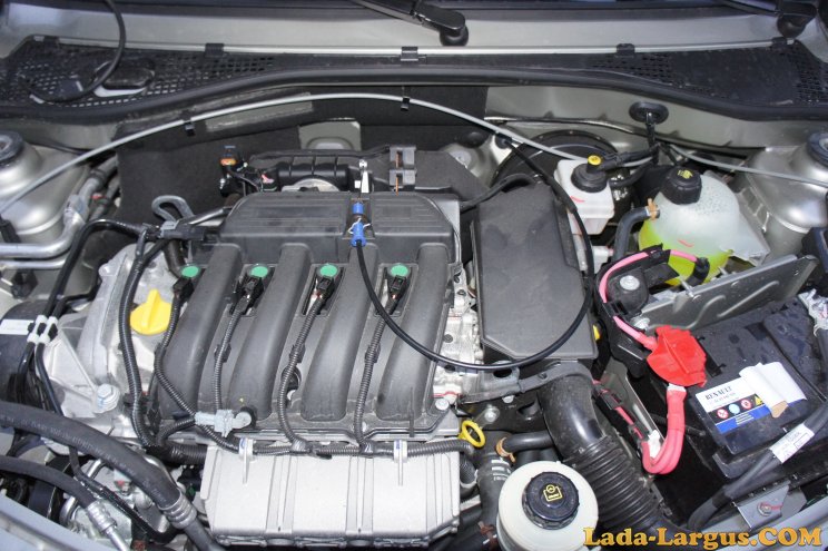

alexmsm писал(а):Мне тут сказали чтобы шум двигателя снизить, надо установить резонатор, на впуск воздуха в двигатель, никто про это не слышал?
На 16-ти кл. он уже стоит.

Сообщение Евгений Ш » 18 апр 2013, 18:51
Аркадичч писал(а):На 16-ти кл. он уже стоит.
Во как... :oops: :oops: :oops: А поподробнее можно - интересно же...

Сообщение Аркадичч » 18 апр 2013, 19:00
Евгений Ш писал(а):А поподробнее можно
можно. Капот не открывается чтоле?

Сообщение super2008meh » 18 апр 2013, 20:04
а меточку, ну там кружочком обвести этот самый резонатор :roll:

Сообщение Аркадичч » 19 апр 2013, 05:56
super2008meh писал(а):ну там кружочком обвести этот самый резонатор
Чёрная пластиковая коробка справа от впускного коллектора (на снимке) выполняет роль этого самого резонатора.

Сообщение Nick_2141 » 19 апр 2013, 06:21
Аркадичч писал(а):Чёрная пластиковая коробка справа от впускного коллектора (на снимке) выполняет роль этого самого резонатора.
О как.
А я думал это патрубок воздушного фильтра... :roll: Т.е. туда втыкается воздушный фильтр и всё...

Сообщение Аркадичч » 19 апр 2013, 07:30
Nick_2141 писал(а): туда втыкается воздушный фильтр и всё...
Вы глубоко заблуждаетесь...
Для фильтра своя коробушка есть. На неё хозяин собаки пальцем показывает.
