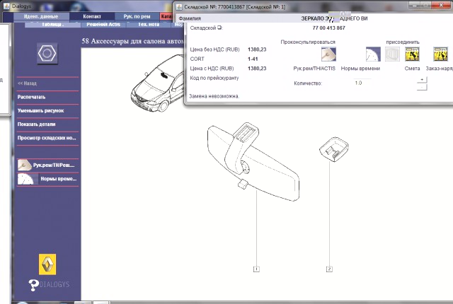

Внутреннее зеркало заднего вида
Сообщение alvahtin » 02 дек 2012, 17:56
Не могу понять, как его установить. Каким-то чудесным образом, точнее, легким движением руки, его жена сбила с крепления. Пытался поставить на место - не получается. В итоге надавил на зеркало и разбил его. Буду благодарен, если подскажете код зеркала, придется покупать новое.

Re: У кого какое зеркало заднего вида?
Сообщение Skipper-Влад » 02 дек 2012, 18:35
Сообщение alvahtin » 02 дек 2012, 19:34
Skipper-Влад, спасибо большое! :compliment
А как же его ставить на шаровую опору? Может там хитрость какая есть?
Сообщение Skipper-Влад » 02 дек 2012, 19:43
alvahtin писал(а):А как же его ставить на шаровую опору?
С шаровой опоры не снимал, не знаю, снимал с кронштейна и все...
Сообщение alvahtin » 02 дек 2012, 22:02
А тут еще похоже что-то от сигналки сверху кронштейна приклеили. Поэтому с кронштейна опору никак не снять :cray
Сообщение Агент 007 » 02 дек 2012, 22:18
alvahtin писал(а):А тут еще похоже что-то от сигналки сверху кронштейна приклеили. Поэтому с кронштейна опору никак не снять :cray
Покупаете скотч двусторонний 3М. отклеиваете антенну сигналки, снимаете кронштейн, вставляете в зеркало. Сборка в обратном порядке 8)
P. S. Скотч только покупать снова не надо :lol:
Сообщение alvahtin » 07 дек 2012, 17:09
Купил я зеркало, оно продавалось вместе с шаровой опорой, поэтому вставлять в нее не надо. Но в старое, разбитое, зеркало я шаровую опору все-таки вставил. Для этого я в зеркале место соединения нагрел феном. Видимо холодно, пластмасса задубела. Хорошая мысля всегда приходит посля :brainy. Агент 007, спасибо за подсказку про двухсторонний скотч :compliment
