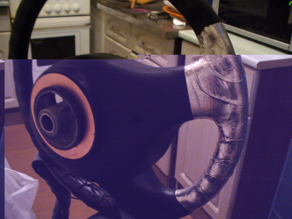

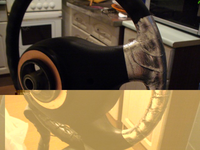

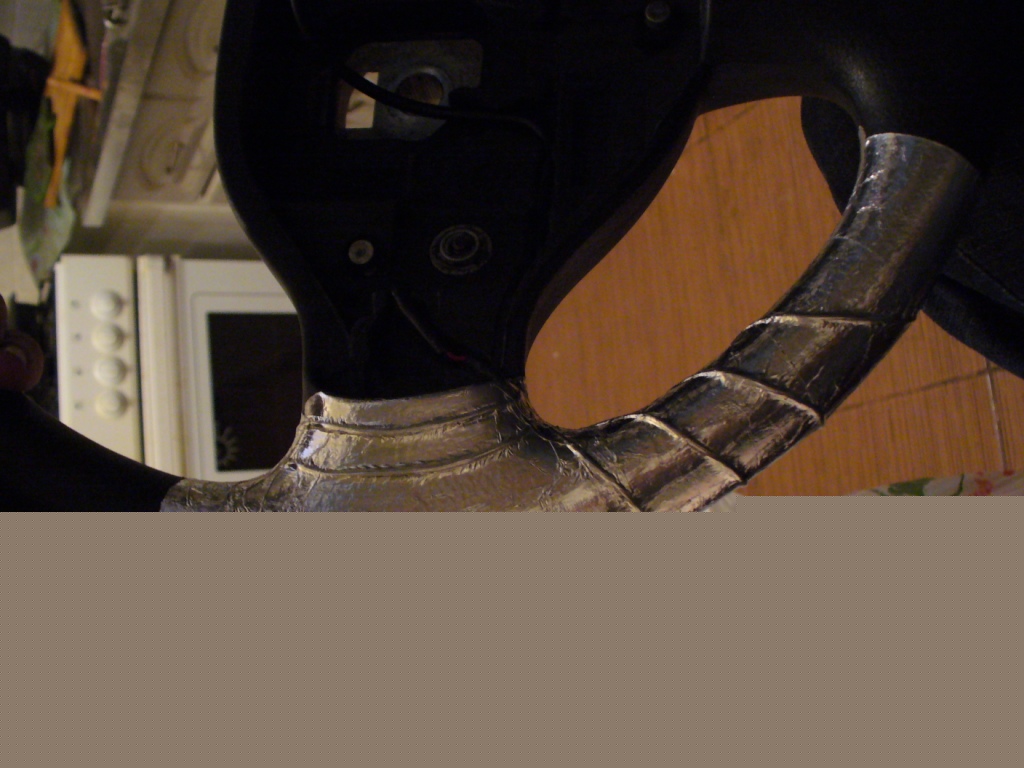

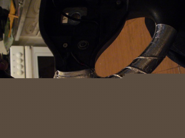

Кожа на руле однозначно рулит!Но если неполенится можно сделать ещё так
также доработана ручка кпп,рукам тепло и сам себе говорю спасибо каждую зиму

эт чАго? подогрев руля или?
Re: Оплётка руля
Сообщение варвар » 28 сен 2014, 21:44
Ага

а более подробно, не?
п.с.
типо-было,типо -сделал так,стало так...материалы такие... :wink:
Re: Оплётка руля
Сообщение варвар » 28 сен 2014, 23:04
Та не вопрос. Берём фольгированый текстолит 15х15см в микронике,вырезаем контактное кольцо ,крепим к рулю.Минус на массе,+тащим через торпеду к крышке подрулевых переключалок делаем подпружиненый контакт.
Берём такую нужную нам штуку в которой собственно всё что нужно есть(нагреватели,термодатчик и терморегулятор с реле)
http://www.hobbyking.com/hobbyking/stor ... ystem.html
монируем и подключаем в моём варианте к проводу в пороге, идущему на обогрев стекла тк там своё реле вырубающее наше изделие через 10 минут.Термодатчик и одна нить обогрева монтируется в ручку кпп.Выставляем желаемую температуру,вкл кнопку обогрева стекла и наслаждаемся теплом для обоих рук.Можно сделать обогрев всего руля но вроде я всегда рулю одной поэтому тока под одну руку так сказать зонный :) Фото вроде нет больше тк делал 3года назад :game

Ага очень внятно :lol:
(Ставим руль на место
Подключаем подогрев через 2-е кольцо, для подвижного контакта используем уголек от щетки электродвигателя.
Изобретаем электросхему управления подогревом.)
