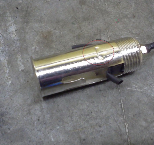

Второе гнездо прикуривателя. Для навигатора. От жигулей-копейки. Оно глубокое, поэтому только БП от навика и лезет. А мне другого и не надо. В основном или прикуриватель или БП для телефона.
Главным было, чтобы в глаза не бросалось.
Значится, обнаружился недостаток этого гнезда. Сумка-холодильник, запитанная от этого гнезда все-время теряла питание. А адаптер ЮСБи и вовсе не запитывался. Но с адаптером - бог то с ним. А вот то, что холодильник не работает меня напрягло. Сегодня снял, рассмотрел...
Вот эти впУклости не дают штеккерам нормально доставать до плюсового контакта.
Выровнял их.

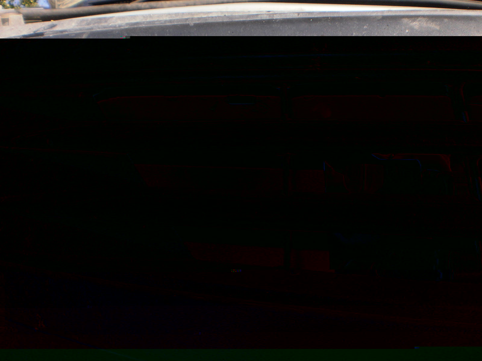

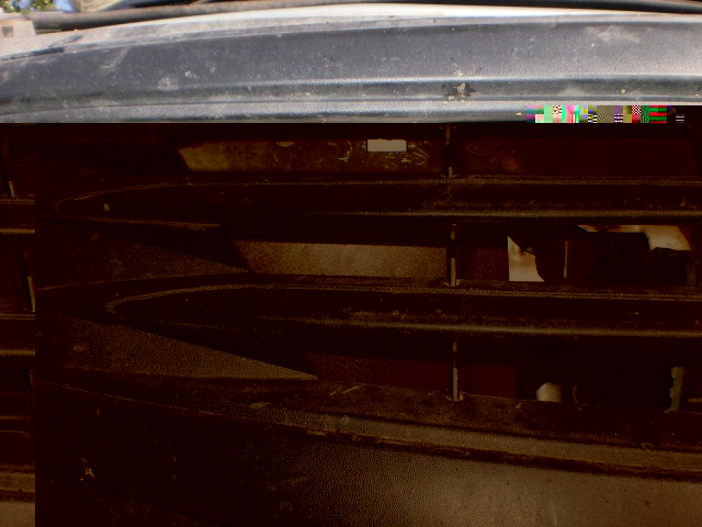

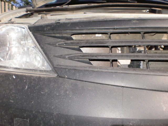

Надоела мне грязь на моторе, которая летит через щели вокруг радиатора, особенно справа по ходу авто, на катушку и приводной ремень генератора. Для тех кто не вкурсе на а/м 1,4 без кондея. вокруг радиатора щели огроменные. Итак задумал их уменьшить. во главу был поставлен постулат-дещево,надежно и практично. Т.е конструкция простейшая, доступная, без материальных затрат, без сверления отверстий в кузове и без внесения изменений в конструкцию авто.

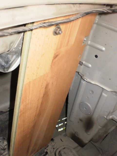

1. Пристальный осмотр показал, что отверстий предостаточно. их много но надо их использовать по назначению моему. Сразу решил что щель буду закрывать от и до, т.е от самого верха бампера до низа бампера, до защиты двигателя. Крепить щиток решил в 3х точках, справа рядом с фарой, вверху под капотом и внизу. И вот именно внизу самый главный и был загвоздк в проекте. Т.е внизу в кузове отверстий не было, но их предостаточно и они большие в передней поперечине подрамка авто. Но как ? Очень просто за 20 рублей был куплен уголок на строительном рынке и привернут к подрамнику. Именно он на фото виден внизу.
2. Из чего щиток? Нужен легкий, прочный и легко обрабатываемый. О чудо, взгляд упал на валяющиеся на даче без дела доски ламинанта. Самое то.
3. Ну а остальное дело техники. В руках линейка, рулетка и ножовка и дрель со сверлами.
Кусок ламинанта распилен по длине, сделаны отверстия под болты и пропил под закладную на кузове, она мешалась. Уголок приворачивается к подрамнику. А теперь фото.
общий вид внутри
