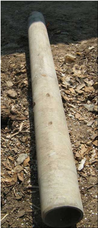

для вентиляции гаража вполне хватит двух дырок с размером канализационной трубы , лучше конечно чтобы она была асбестовая
кусок от такой подойдет
спереди гаража , допустим слева ворот , вверху , и сзади гаража справа внизу

Для гаража площадью 8—10 кв. м сечение вытяжной трубы может быть 120×120 мм.
В основном предлагают асбестоцементную трубу диаметром 150-200 мм.

Итак, эпопей с вентиляций закончен. В общих чертах. Остается еще заделка лишних дыр плито- или витонитом. А сама труба смонтирована.
Итак, 4-го числа, когда все объединялись непонятно с кем, мы с горнопроходческой техникой 21-го века довели дело создание дырки в стене до логического конца.
Дырка в стене - вид изнутри. Аж светится :lol:
http://yap-yap.yota.ru/people/pavelpave ... hoto#72114
Та же дырка, вид снаружи. Довольно много бетана обкололось. Придется восстанавливать.
http://yap-yap.yota.ru/people/pavelpave ... hoto#72115
Итак, можно было монтировать гламурную фановую трубу. Сегодня труба с уже приделанным наконечником было принесена и представлена конурке. Конурка в целом трубу одобрила.
http://yap-yap.yota.ru/people/pavelpave ... hoto#72116
После чего путем несложных акробатических упражнений, о которых ниже, труба была прикинута на место будущей дислокации. В принципе, все встало нормально
http://yap-yap.yota.ru/people/pavelpave ... hoto#72117
А теперь об акробатических упражнениях. Дело в том, что мой гараж сейчас находится в самом конце гаражей, поэтому чтобы подойти к задней стенке гаража снаружи, надо протопать около 1200 метров - 600 метров до входа в гаражи, и еще 600 до стенки. Учитывая, беготни туда-сюда намечалось немало, был придуман короткий путь, т.н. "вертикальный охват". Берем стремянку, к ней привязываем веревку, подходим к стене, закрывающий вход в гаражи, приставляем стремянку к стене, забираемся на стену, затем за веревку поднимаем стремянку, и опускаем стремянку на ту сторону стены. Спускаемся по стремянке - мы на той стороне гаража. Теперь вместо 1200 метров надо пройти 50.
Стремянка в исходном положении.
http://yap-yap.yota.ru/people/pavelpave ... hoto#72118
Вот та конструкция за стеной позволяла подойти к стене с одной стороны. Вообще, прыг-скоков было немало - надо было закинуть удлинитель наверх, затем провод удлинителя спустить в дырку, потом прыг-скок в гараж, воткнуть удлинитель в розетку, потом прыг-скок обратно, чтобы сверлить дырки под дюбели. Просверлиы дырки - прыг-скок в конурку, выдернуть удлинитель из розетки, прыг-скок обратно, вытянуть удлинитель из дырки для окончательного монтажа трубы. Разумеется, будь стремянка повыше и давай она возможность залезть на крышу, прыг-скоков было бы меньше. Задача на приобретение стремянки специально для конурки помощнее уже поставлена.
Но, в конце концов, все трудности были преодолены, труба водружена на место, кронштейн закреплен. На фоне строительного бума, поразившего Юго-Запад в последнее время, гламурная труба смотрится вполне себе неплохо.
http://yap-yap.yota.ru/people/pavelpave ... hoto#72119
Осталось только бетонной смесью заделать лишнее, и вопрос вентиляции конурки можно считать закрытым. Теперь уже Светак не скажет, что гараж дырявый :lol:

12 мм. Да. Одно сверло истерзано в хлам, второе - чуть живо

Зфгд_ШШ писал(а):Итак, 4-го числа, когда все объединялись непонятно с кем, мы с горнопроходческой техникой 21-го века довели дело создание дырки в стене до логического конца.
Титанические усилия!!!! :shock: :shock: :shock:
По одному отверстию по окружности высверливать ДЫРУ...

Alchi писал(а):...Не проще ли было приобрести что-то типа такого...
Приобрести возможно, проще :wink: Только нужен был диаметр не меньше 110 мм, а как ею пройти 100 мм бетона, я вообще не представляю. Для нее небось нужен перфоратор "от 14 тыс" и водяное охлаждение рабочей зоны :wink:
