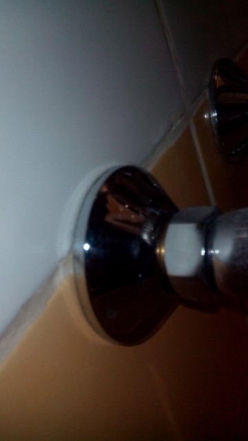

Так и делаю. Но - не знаю, как надо, потому и спрашиваю. Ибо - нынешний смеситель у меня (не мной) установлено так, что декоративные конуса закрутились с сильной деформацией. То-есть, водорозетка сильно утоплена.

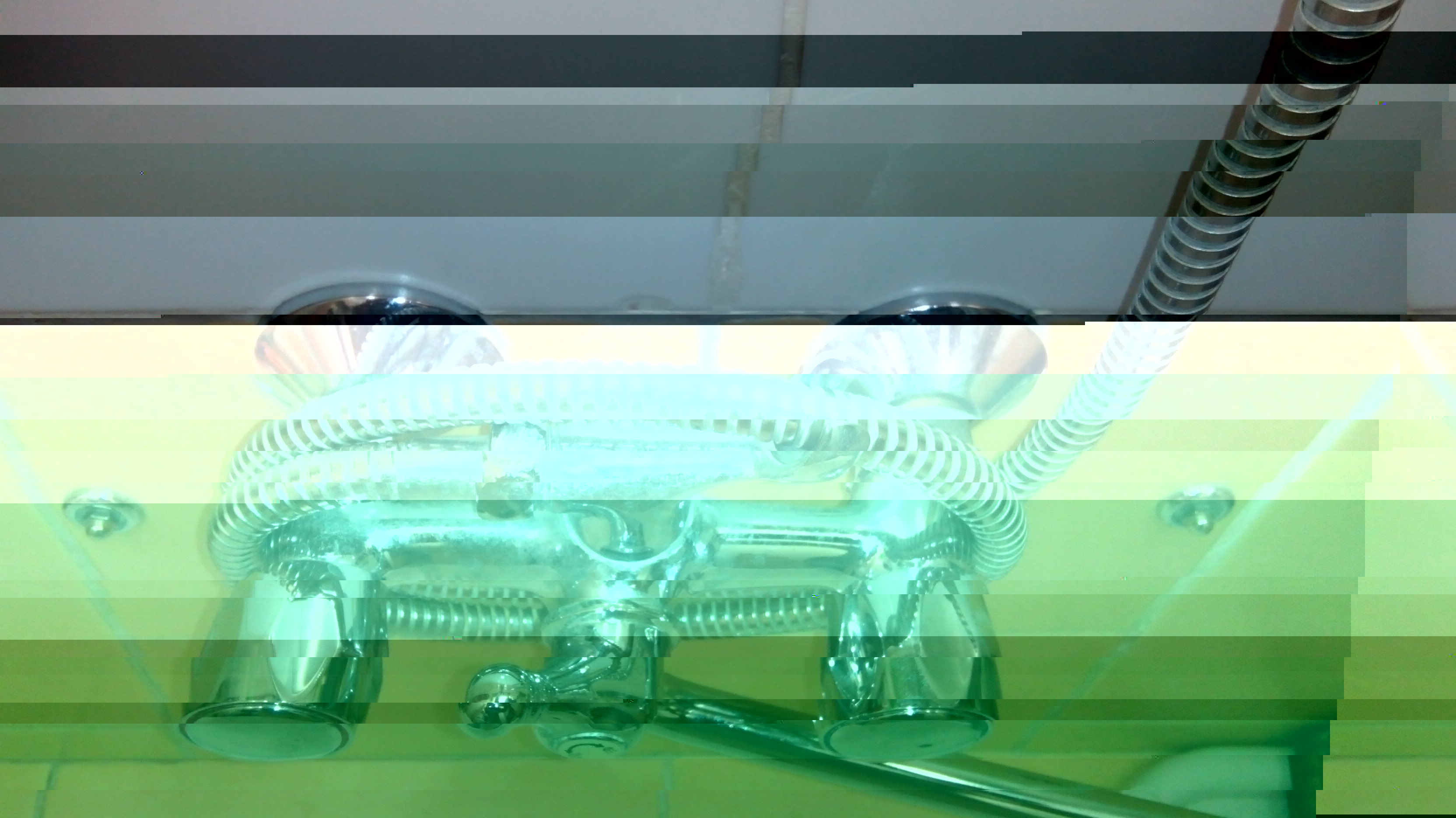

Сообщение clarnet07 » 04 ноя 2014, 09:17
Результат вот.
