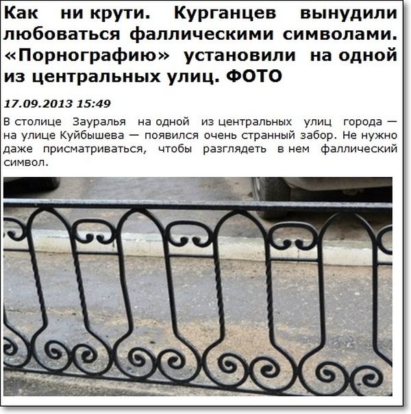

Сообщение snowvlad » 22 сен 2013, 16:01
oira писал(а):тока мы надеялись на добрые советы
Дык - в нескучайке была как раз нужная вам решётка в виде членов... Чем не изюминка? :wink:
Сообщение oira » 22 сен 2013, 16:52
snowvlad писал(а):в нескучайке была как раз нужная вам решётка в виде членов...
1. Нам нужна оконная решетка, а не забор.
2. Нам нужна оконная решетка чисто сварная, без кованных выкрутасов, пусть даже и в виде членов.
