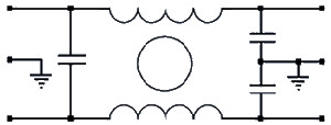

Captain писал(а):Аж искрит. Думаю, что с посудомойки. Это сильно страшно?
Это вполне может искрить входной фильтр в посудомойке (стиральной машине, компьютере и т.п.) Не только не страшно, но и... по другому никак.

snowvlad писал(а):может искрить входной фильтр в посудомойке
Там фильтр стоит? И на землю может искрить? (Офтоп, есть тема "Всё об...") :-D
Re: Всё об электрике (автоматы, проводка, узо и т.п.)
Сообщение snowvlad » 27 май 2013, 19:19
Евгений Ш писал(а):Там фильтр стоит?
А - нет? Я не знаю.
Евгений Ш писал(а):И на землю может искрить?
А куда выведена средняя точка от фильтра?

snowvlad писал(а):А куда выведена средняя точка от фильтра?
Какой, в жо... зад... входной фильтр по электричеству на стиральной машине? Он чего он фильтрует-то?
А чего, там электроники нет? А в последние годы она (электроника) питается обычно от бестрансформаторных источников питания... А тут и фильтр имеется, вполне возможно...
