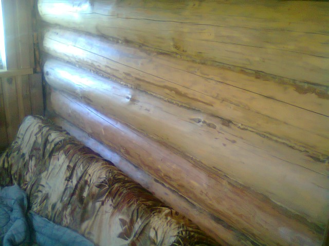

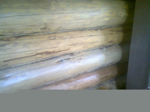

Сообщение Виталик Седой » 21 июн 2012, 22:20
Виталик Седой писал(а):А я делал ЛАКом и тож оч доволен.
Внутри? Вагонку? Лаком? Зачем?
Можно, конечно, и краской масляной покрасить, только зачем...
Да у меня ничего больше не было. Покупать, все вбухал в стройку бани. Под ноль. А лак был халявный. И я не вогонку, я само бревно покрывал, зашкуринное до естественного цвета. И цвет и текстура дерева сохранилась очень хорошо.
А в самой бане, вообще ничем не покрывал, вагонка и вагонка.
VAK фотографию поздней положу. Сейчас далеко от дома.

Сообщение Виталик Седой » 22 июн 2012, 10:16
VAK писал(а):Коллеги, спасибо всем ответившим! Еще просьба, ежели кому не "в лом", выложите фото того чуда, что у Вас получилось. Буду очень признателен.

Сообщение Виталик Седой » 22 июн 2012, 10:21

Сообщение Captain » 22 июн 2012, 10:55
Не знаю, как в натуре, но на фото не особо вдохновляет.
