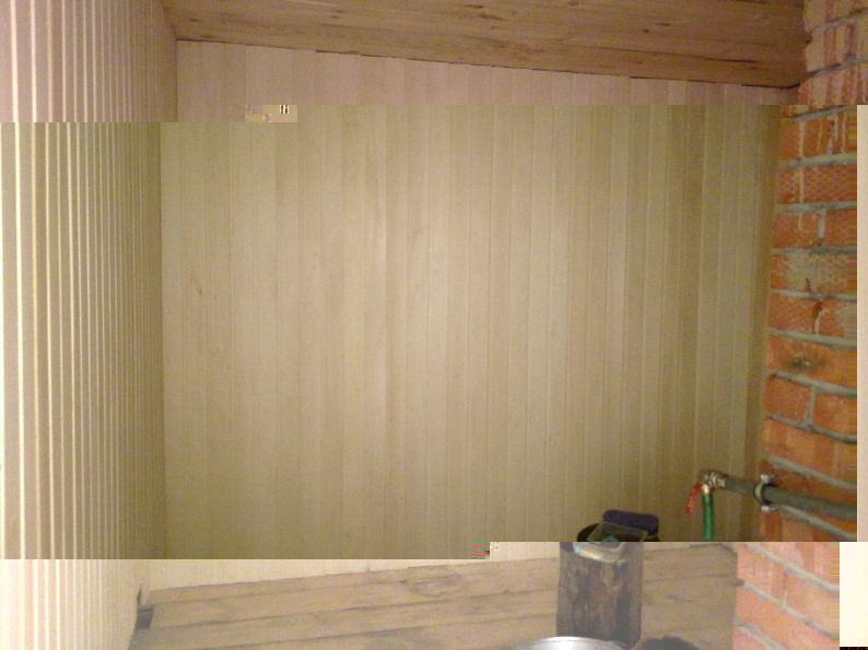

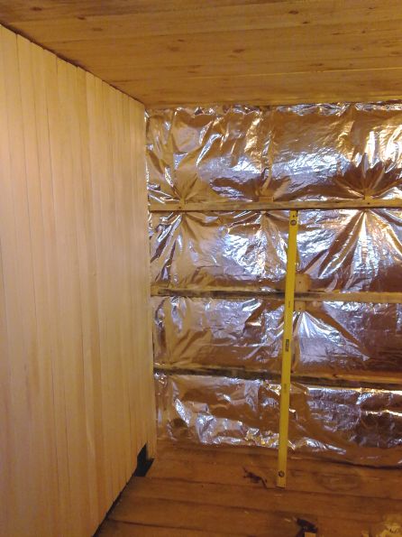

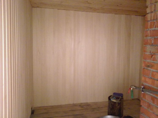

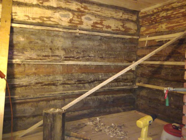

Решил облагородить свою баньку.
Было.
Стало.
Промежуточный вариант.
Решил попробовать крепить вагонку с помощью кляммеров ... наелся, но занятно. Интересно, что будет со временем?
И глаз уже не тот, и руки не те, да гвоздочки кляммеров малюсенькие ... - пассатижи оказались как нельзя к стати.
При покупке вагонки следует проверить, что бы вся вагонка имела одинаковые рёбра. У меня одна пачка отличалась размером ребер. В принципе не страшно и не очень критично.
Ну и, с качественной вагонкой работать одно удовольствие. Ни сабельности, ни винта.
И с погодой аккуратней. Я когда URSA-ой утеплил, то работать пришлось в "термосе", и как я не осторожничал, но тепловой удар пропустил и был отправлен в накаут на полтора дня.
