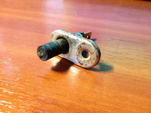

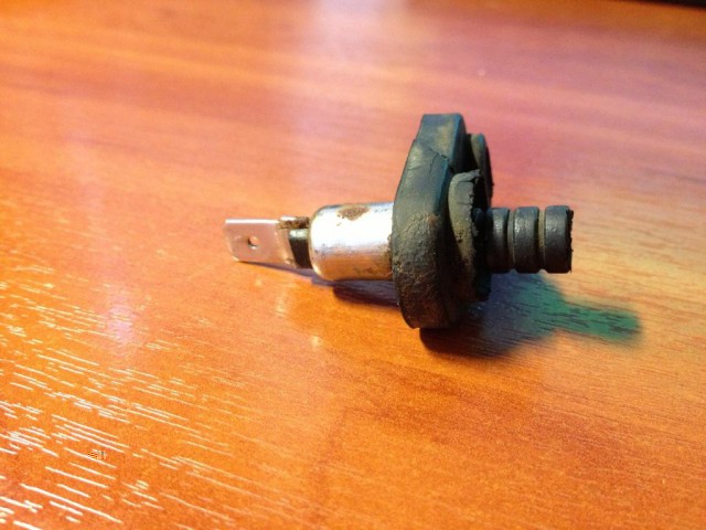

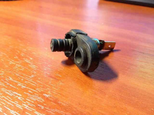

Доброго времени суток! Отказали оба задних концевика на моем логане(
Разобрал.. Картина ужасная конечно. Сгнили и сломались.. Концевики видидимо ставили в салоне когда устанавливали сигнализацию. У меня складывается ощущение что они не оригинальные. Тогда от какой машины? Или универсальные? Подскажите, какие купить новые?

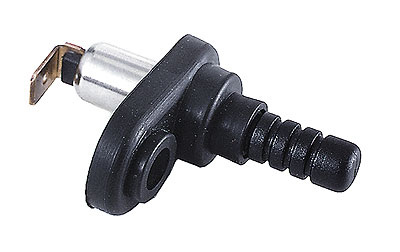

Нашел похожую картинку в интернете.. судя по всему это универсальный концевик... Поправьте меня, если я ошибаюсь.
ne1s0n87
Сообщения: 58
Зарегистрирован: 25 сен 2011, 20:17
Откуда: Ногинск
Re: Нужны ли концевики задних дверей?
Сообщение Евгений Ш » 21 мар 2013, 08:08
ne1s0n87 писал(а):судя по всему это универсальный концевик...
Совершенно верно - дерьмо известное. Хуже них только те, что обычно под капот ставят. Покупать надо такие http://www.logan-shop.spb.ru/logan-shop ... 7700427640 Да, дорого. Но аналоги не намного дешевле.

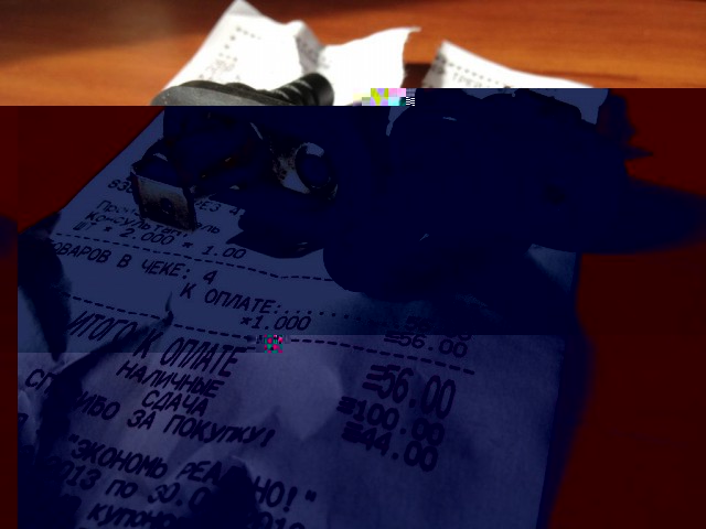

Сообщение ne1s0n87 » 21 мар 2013, 13:15
Сходил купил, универсальные. Пришлось немного обрезать длину концевика чтоб дверь закрылась. Вобщем все работает 8)

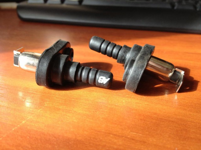

Евгений Ш писал(а):Покупать надо такие http://www.logan-shop.spb.ru/logan-shop ... 7700427640 Да, дорого. Но аналоги не намного дешевле.
Аналоги покупать точно не надо! Брал себе такие:
Производитель - Asam S.A. Номер по каталогу производителя - 30341
Стоили по 180 руб за шт.
Резинки порвались за 4 мес., хотя штатные на передних дверях живут уже 6 лет.
