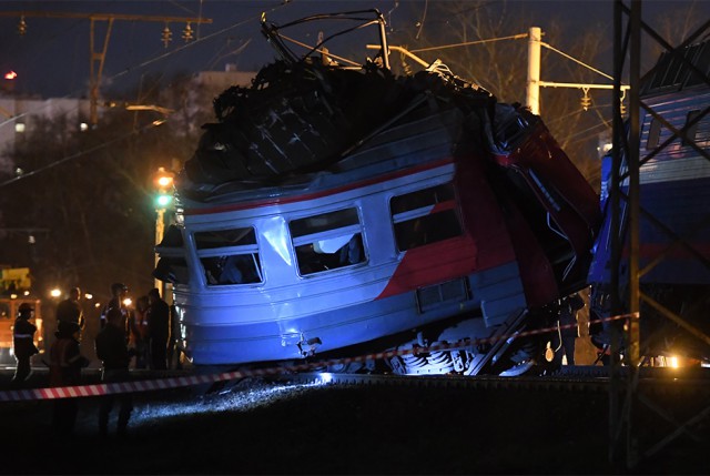

dimone73 писал(а):Затормозивший на подъеме состав, скатился назад
тоже хотел спроситъ - как?!!!

Сообщение 4e6yPaToP » 09 апр 2017, 07:57
Может, что-то типа этого?
oltep.narod.ru писал(а):С целью предупреждения истощения тормозов повторные торможения в грузовых поездах выполняют с интервалом не менее 1 - 2 мин.
После экстренного торможения поезда тормоза истощились... и он скатился с горки назад :roll:

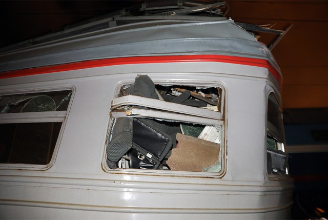

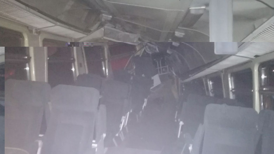

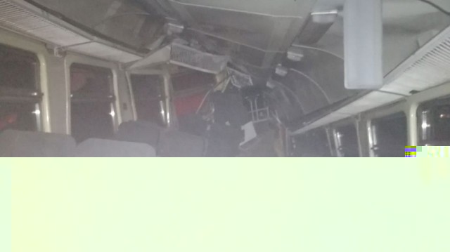

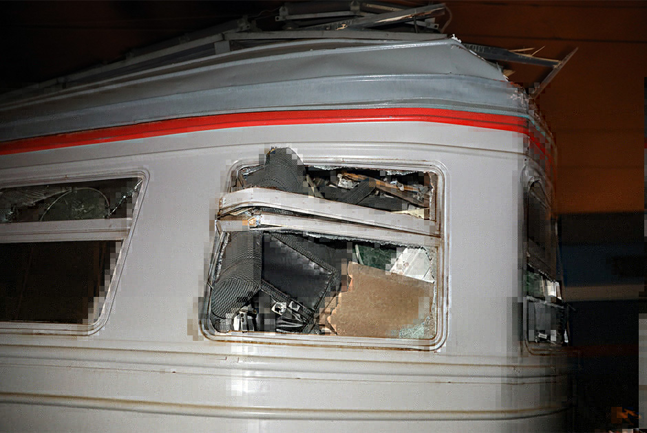

И еще раз о наболевшем.
Не садитесь в головные и хвостовые вагоны электропоездов. Оптимально - 4-6 вагоны с головы состава. По возможности, не садитесь в моторные вагоны. Если затормозивший состав пришел в движение задним ходом - это НЕШТАТНАЯ ситуация. Не сидите на месте. По возможности, пока мала скорость, покиньте вагон. Если такой возможности нет - переходите... ПЕРЕБЕГАЙТЕ в головной вагон.
Самым молодым электропоездам ЭР2 по 33 года. Не думайте, что электропоезд тяжелый, металл толстый и вам ничего не угрожает. Смотрите на фото выше.

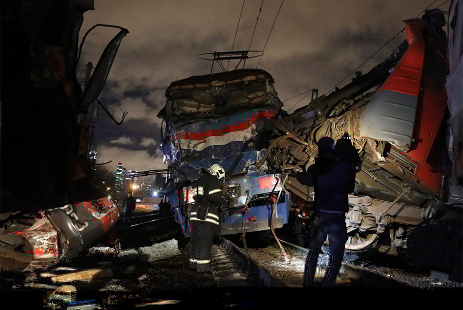

Сообщение 3dmax » 09 апр 2017, 12:48
В общем, первоначальная версия подтверждается, поэтому удалять больше не буду...
ЭД4МК-0089, перегон Кунцево- Фили. Встали на подъёме по срыву ЭПК при белом на локомотивном светофоре. Закрепление состава не производили...
Дальше что-то пошло не так.
Через 26 минут состав начал самопроизвольное движение назад. По удалению за электропоездом следовал пассажирский под ЧС-7, в него и приехали. Головная секция ( в данном случае хвостовая ) электропоезда в дрова. ЧС-7 тоже пострадал серьёзно.
В некоторых новостях пишут, что столкновение произвёл пассажирский поезд врезавшись в электропоезд. Это не так, не верьте.
Пострадавшие есть и их много. Подробности по мере поступления.
Сообщения: 60658

Сообщение Mantana » 09 апр 2017, 14:00
Ну так чего и спросил на счёт автоблокировки..сказано было что догнал поезд,а не скатился. Кстати на секциях тоже как и у нас,если ТМ разряжена АВУ не даст ходовых проводов? Только не понятно ,если ТМ разряжена,почему ВРН отпустили?? :brainy
