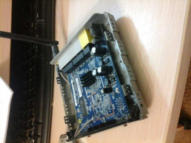

В общем, на той странице, где выбирается регион, канал и тип у меня нельзя ничего изменить и сохранить. При сохрании регион сбрасывается, каналы переходят в "авто" и 11b+g+n.
Re: Выбираем компьютер, периферию, софт, дрова.
Сообщение Serhio1 » 09 авг 2014, 12:15
snowvlad писал(а):В общем, на той странице, где выбирается регион, канал и тип у меня нельзя ничего изменить и сохранить. При сохрании регион сбрасывается, каналы переходят в "авто" и 11b+g+n.
А если russia выбрать? По идее должно по save сохраняться.

Сообщение snowvlad » 09 авг 2014, 12:19
России нет. Есть только Европа. Но она к нам санкции применила. :lol:
Сообщение Serhio1 » 09 авг 2014, 12:22
snowvlad писал(а):России нет. Есть только Европа. Но она к нам санкции применила. :lol:
Это не должно влиять по идее. Может внутрь роутера заглянуть на предмет вздутых электролитов? Сколько лет этой железке?

Сообщение snowvlad » 09 авг 2014, 12:22

Хм... Та же фигня, Выставляю пояс, жму сохранить. Пауза, и пояс опять возвращается к лондону... :roll:

Сообщение snowvlad » 09 авг 2014, 12:25
Serhio1 писал(а):Может внутрь роутера заглянуть на предмет вздутых электролитов? Сколько лет этой железке?
Лет много. Под 5-7. Заглянуть... может быть...

Сообщение Serhio1 » 09 авг 2014, 12:29
snowvlad писал(а):Лет много. Под 5-7. Заглянуть... может быть...
Вот и я про то же. Там какие нибудь два кондюка вздулись, ценой два рубля за штуку, и мозги уважаемому пользователю выносят))). Несохранение настроек во внутренней флеш памяти как раз может быть симптомом проблем с питанием.

Сообщение snowvlad » 09 авг 2014, 12:34
Да нет, на глаз конденсаторы как новые...
