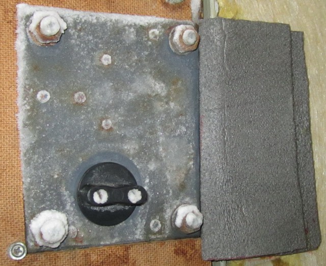

Уже вторую зиму не знаю проблем с открыванием замка в гараже. Раньше при хорошем морозе замок и его ригеля обмерзали изнутри гаража (не шевелились). Приклеенная накладка из пенополиэтилена закрыла выдвинутые ригеля замка от более влажного гаражного воздуха, и теперь они не обмерзают.
