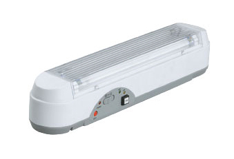

Сообщение Агент 007 » 20 дек 2011, 17:26
семигор писал(а):Так часто, что вот прямо сейчас у меня над компом и фонарик лежит и свечка стоит с зажигалкой.
Не совсем в тему... но как переферия сойдёт вместо свечки :lol: такой светильник :arrow:
У меня такой. Во время отключений светло и комфортно. И хватает надолго 8)
http://www.grinenergosnab.ru/node/lba
Сообщения: 15889
Re: Выбираем компьютер, периферию, софт, дрова.
Сообщение семигор » 20 дек 2011, 17:34
Агент 007 писал(а):такой светильник
он тоже от аккума? И на сколько хватает? И сколько он сам стоит?
В описании мне больше всего понравилось сочетание фраз "для экстренного освещения путей эвакуации" и "стойкость к ударным нагрузкам" :lol:
Сообщение Агент 007 » 20 дек 2011, 18:15
семигор писал(а):он тоже от аккума?
да
семигор писал(а):И на сколько хватает?
4 часа
семигор писал(а):И сколько он сам стоит?
Здесь Цена Руб.: 525.00
Сообщения: 15889
