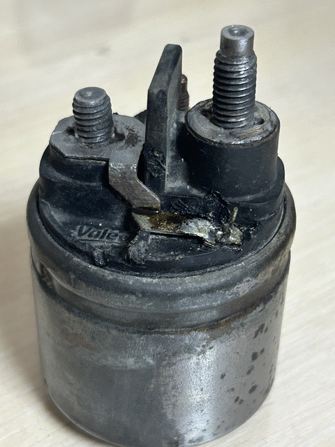

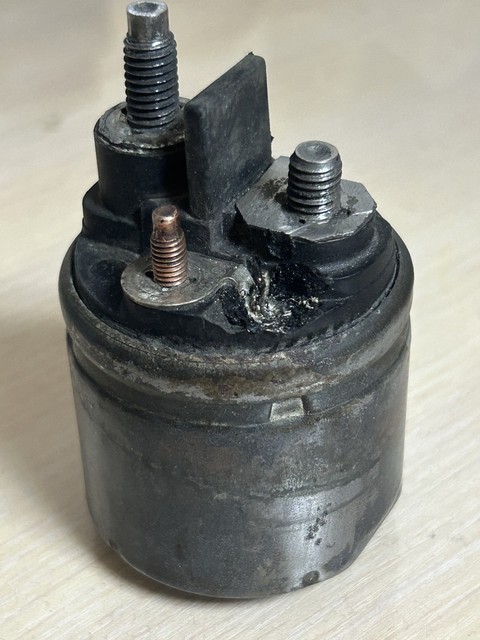

Сообщение Sergren » 24 фев 2025, 22:56
NarimanSPb,
На данный момент втягивающее реле отпаяно до следующего состояния:
Не получается выпаять часть припоя непосредственно из отверстия вокруг проводника. Как это сделать правильно???
Сообщения: 15158
Сообщение NarimanSPb » 25 фев 2025, 01:59
Так ты ещё не развальцевал корпус!
Как только крышка с выводами получит свободу перемещения (люфт), нужно по очереди расправлять припой у этих выводов и вытаскивать крышку из корпуса!!!
Сообщение Sergren » 25 фев 2025, 10:17
NarimanSPb писал(а):Sergren
Хорошо, буду пробовать.
