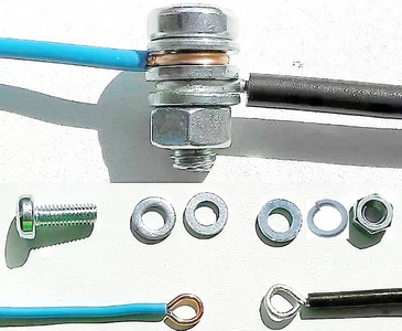

Сообщение Sergren » 31 дек 2024, 02:05
NarimanSPb,
Вопрос такой: как лучше соединить толстые алюминиевые и тонкие медные провода? Почитал, что напрямую их соединять не рекомендуется, и сам в этом убедился. Если я правильно понимаю, то лучше всего металлические клеммные колодки, по одной на каждый вывод. Или я не прав?
Хотя обычный болт с шайбами выглядит надежнее, честно говоря. Главное, что всё видно.

Сообщение NarimanSPb » 31 дек 2024, 11:01
Если место позволяет разместить такой переход, то да. А в цепях освещения, подойдут и зажимы ВАГО.
Недавно в новой квартире для блока розеток на 4 шт. делал так.
Если применять глубокие подрозетники то все три таких "коннектора" с 4-мя медными проводами можно уложить.
Сообщение Sergren » 06 янв 2025, 14:05
NarimanSPb писал(а):Sergren
Самый дешевый и при этом достаточно надежный вариант - это с болтами.

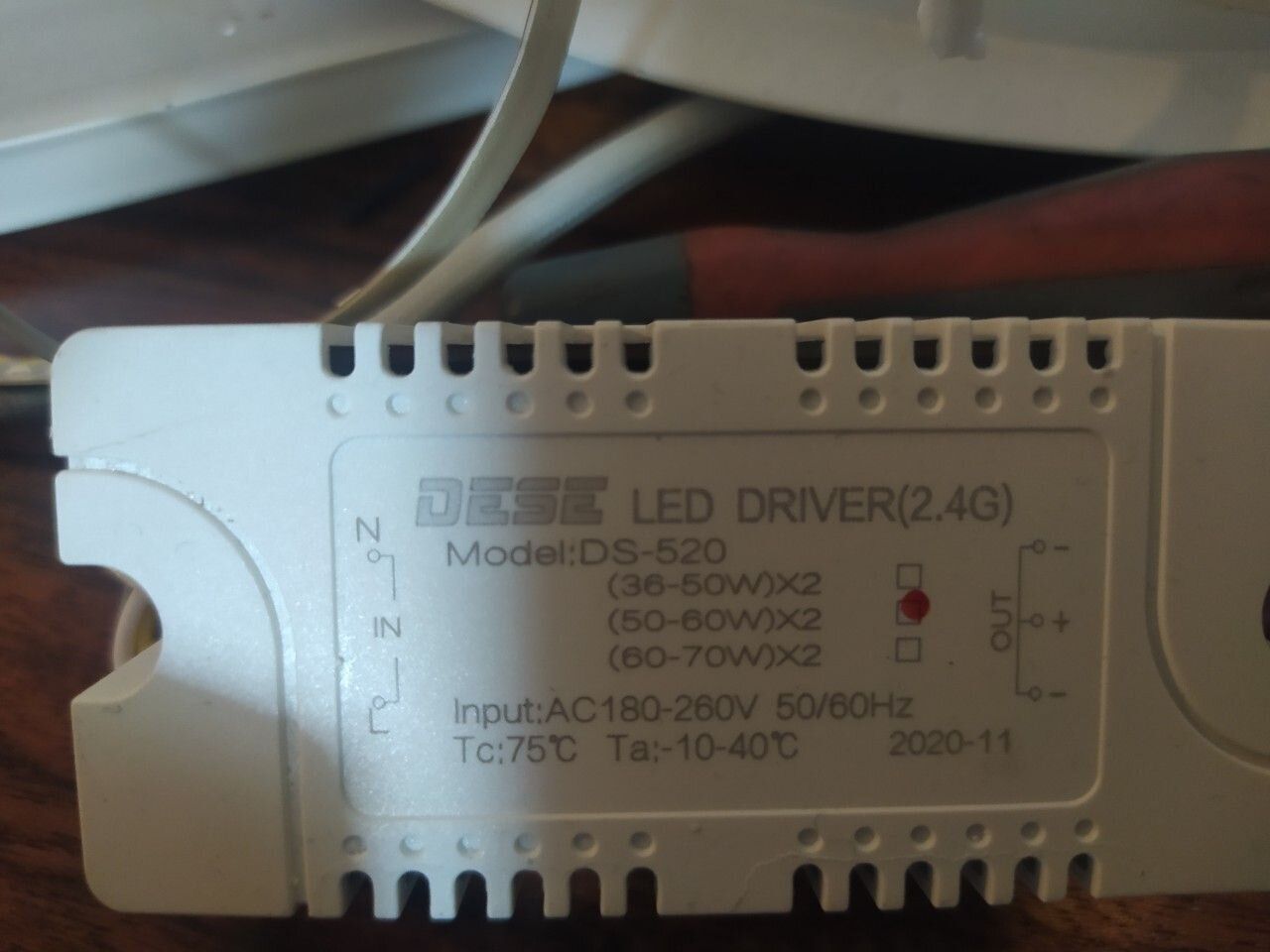

Слушай, а как проверить драйвер? Сам драйвер - вот такой:
https://80.img.avito.st/image/1/1.U1u6i ... mU9p5aN-rc?
Я попробовал измерить сопротивление вход-выход, но ни один выход с любого из двух входов не прозванивается вообще.

Сообщение Sergren » 06 янв 2025, 14:09
Хрен его знает, увидишь ты изображение или нет.
LED DRIVER (2.4G)
Model: DS-520
(50-60W)X2
Input: AC 180-260 V 50/60 Hz
Tc: 75 C
Ta: -10-40 C
2020-11
Сообщения: 15163

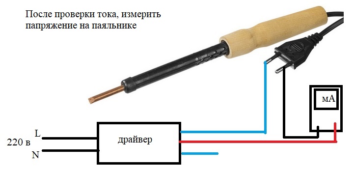

Сообщение NarimanSPb » 06 янв 2025, 18:23
Sergren писал(а):Слушай, а как проверить драйвер? Сам драйвер - вот такой:
Почему то нет данных по рабочему току на выходе и диапазона напряжений при таком токе? :brainy
Посмотри картину д.б. всё понятно как и чем!
Сообщение Sergren » 06 янв 2025, 21:12
Да понятия не имею. Отсутствие этой информации сильно напрягает, так как сложно найти аналог, а напрямую такого драйвера найти не удалось.

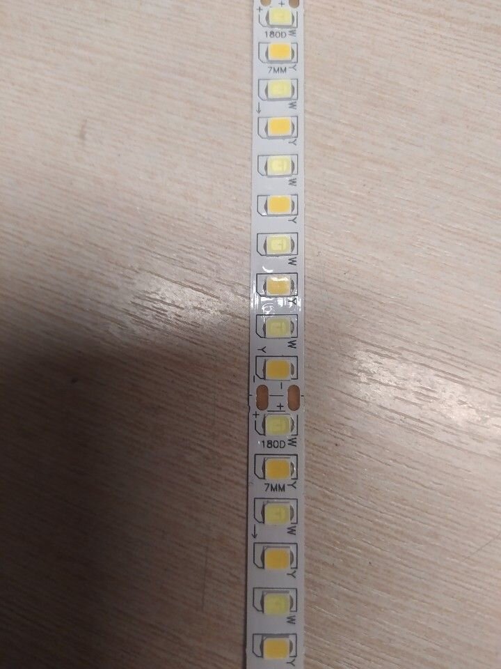

Сообщение NarimanSPb » 07 янв 2025, 00:36
Можно подобрать.
Но нужно знать, что включает это драйвер.
Например количество и тип светодиодов.
Сообщение Sergren » 07 янв 2025, 00:40
Можно подобрать.
Лента такая:
https://40.img.avito.st/image/1/1.QN-ik ... 4l5FKenRH0?
Сообщения: 15163

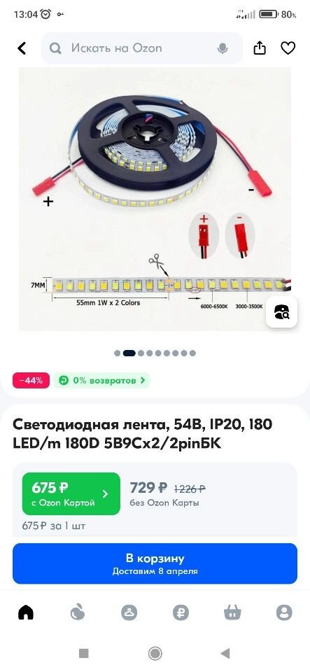

Сообщение Sergren » 07 янв 2025, 00:45
В свое время на Озоне была такая:
https://30.img.avito.st/image/1/1.-MSC7 ... E-cr1cxhiA?
Сообщения: 15163
