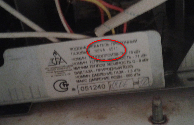

Nick_2141 писал(а):Дядь Вов. Апападробнее - в чем негатив?
Она на фотах?
Тут уж я вынужден попросить прощения за качество снимков - телефон. :oops:
А негатив: примерно дня через три перестала зажигаться. Щелкает, а не зажигается. Ощущение, что батарейки сели.
Ладно. Всякое бывает. Купил новую пару. Заменил. Ничего не изменилось. Так как дело было в выходные, а купаться хотелось - не стал заморачиваться с гарантией - полез копаться сам. Оказалось - совершенно исправный на вид изолятор свечи прошивал на корпус. Поменял электрод свечи розжига и электрод контроля пламени местами - заработало. Потом купил в магазине новый электрод - заменил.
Ещё недели через полторы-две стала зажигаться и через несколько минут гаснуть. Системы уловить не смог. Напор воды нормальный. Газа - как всегда... В общем, оказалось, что датчик тяги подавал команду на отключение. Тяга была и есть. Но он, тем не менее перегревался. Опустил его ниже. Заработала.

snowvlad писал(а):Она на фотах?
Да.
