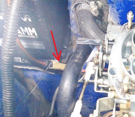

Агент 007 писал(а):Сел мотор заводить... а он не дышит! Полчаса скакал поздно вечером вокруг Оки. Даже старый аккум воткнул, но не заводилась. Как думаете в чём причина оказалась?

Сообщение Агент 007 » 01 ноя 2023, 11:57
NarimanSPb писал(а):олько "блондинки" имеют право так писать одним словом - не заводится! :)
А как же контрольные лампы, стартер крутит или нет?
Ох, Лев... :lol:
Да, контрольные лампы не загорались, стартер не крутил. Но, работал вентилятор печки, дальний свет на моргание ,но не ближний и дальний в фиксированном положении. Магнитола пела.

Сообщение 3dmax » 01 ноя 2023, 12:49
Агент 007 писал(а):Ох, Лев...
С замком чего-нибудь приключилось. :brainy

Сообщение Агент 007 » 01 ноя 2023, 20:57
3dmax писал(а):С замком чего-нибудь приключилось. :brainy
Нет. Замок оказался работоспособен. Я у него даже все фишки поперетыкал, думал в спешке коленом дёрнул случайно, когда садился-ввлезал.

Сообщение NarimanSPb » 01 ноя 2023, 21:08
Агент 007 писал(а): Думаю, хер с ним, поменяю потом провод массы на другой и пусть стоит дальше. Сел мотор заводить... а он не дышит! Полчаса скакал поздно вечером вокруг Оки. Даже старый аккум воткнул, но не заводилась. Как думаете в чём причина оказалась?
Моя думать что 99% это плохая, мягко говоря масса на двигателе! :acute
Надо перебрать, протянуть точки массы, а лучше добавить дополнительные провода от клеммы АКБ на кузов и двигатель (лучше под гайки генератора или стартера).
Провод ПВ 3 1*16 с наконечниками будет в самый раз.
Сообщение Агент 007 » 02 ноя 2023, 00:01
Но почему тогда горел дальний? Это мощный потребитель)))
А лампы на приборке не загорались. Сигнал тоже весьма мощный потребитель. А он работал...
думайте))) ответ близко. Направление мысли верное, но немного не в ту сторону)))

Сообщение NarimanSPb » 02 ноя 2023, 23:00
Агент 007 писал(а):Направление мысли верное, но немного не в ту сторону)))
Посмотрел эл.схему ОКИ.
Неужели ВЫСКОЧИЛ из силового разъема второй провод от клеммы плюс АКБ?! :brainy
А он этот разъем (папа + мама) развалился (сгнил) или просто разъединился от того, что тянул его?
И "половина" потребителей получала плюс от цепи 30 по проводу от генератора.
Я про этот разъём.

Сообщение Агент 007 » 04 ноя 2023, 09:49
NarimanSPb, да он! Верно. Выскочил как-то незаметно.
