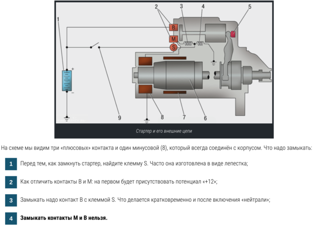

Сообщение Reno777 » 18 авг 2023, 21:04
NarimanSPb писал(а):
Reno777 писал(а):Думаю заводить тросом вокруг колеса на домкрате.
А что, причина отказа стартёра так и не определилась?
Подскажите плз заранее. Если замыкая отверткой стартёр не крутит, тогда проверять есть ли питание. Я правильно собрался это делать ?
Плюсовой щуп вольтмерта крепить к клемме + акума. А минусовой щуп вольтмерта по очереди на клеммы стартёра B и М. Надо проверить будет ли +12В.
И -12В должно быть между кузовом и S клеммой.

Reno777 писал(а):Подскажите плз заранее. Если замыкая отверткой стартёр не крутит, тогда проверять есть ли питание. Я правильно собрался это делать ?
5000
