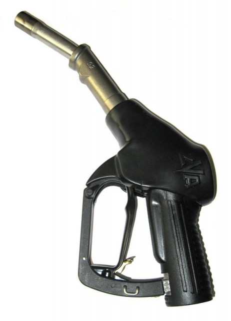

Вот это обычный пистолет. Дизельные все такие. На бензин такие стоят только на старых ТРК. Носик аллюминиевый, но достаточно прочный. Гнется крайне редко. Либо обламывается (редко) либо пистолет расщёлкивает разрывную муфту и отстёгивается от шланга.

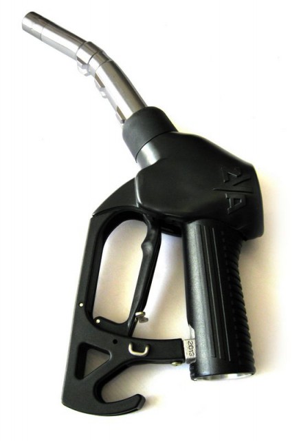

А это - пистолет с газовозвратом. У него носик вставлен в более толстую и короткую трубку. В зазор между этими трубками всасываются пары бензина из бака клиента. Шланг для такого пистолета более толстый, нежели для простого. Внутри него коаксиально проходит ещё один тонкий шланг для отсоса паров. Тонкий длинный носик сделан из аллюминия и легко гнется. А толстый носик для отсоса паров выполнен из нержавейки.

snowvlad писал(а):Вот это обычный пистолет. Дизельные все такие.
Обделили нас :)
Спасибо за ликбез!
