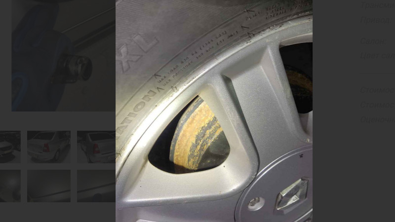

Сообщение Reno777 » 13 янв 2023, 20:13
Reno777 писал(а):оригинальные черное литьё от дешевого логана
На дешёвый Логан никогда не ставили литьё, тем более черное.
такие, для лета будут у меня. А эти зимние.
Вроде не ржавеют.

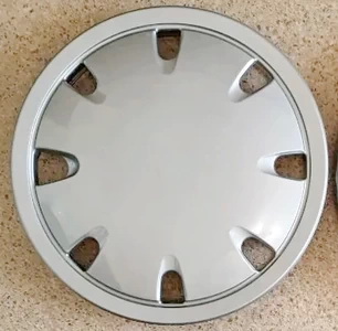

Сообщение NarimanSPb » 13 янв 2023, 21:52
Reno777 писал(а):такие, для лета будут у меня. А эти зимние.
Дело хозяйское конечно, но на зиму попрактичней будет штамповка с колпаками у которых мало отверстий.
Что-то типа такого.
