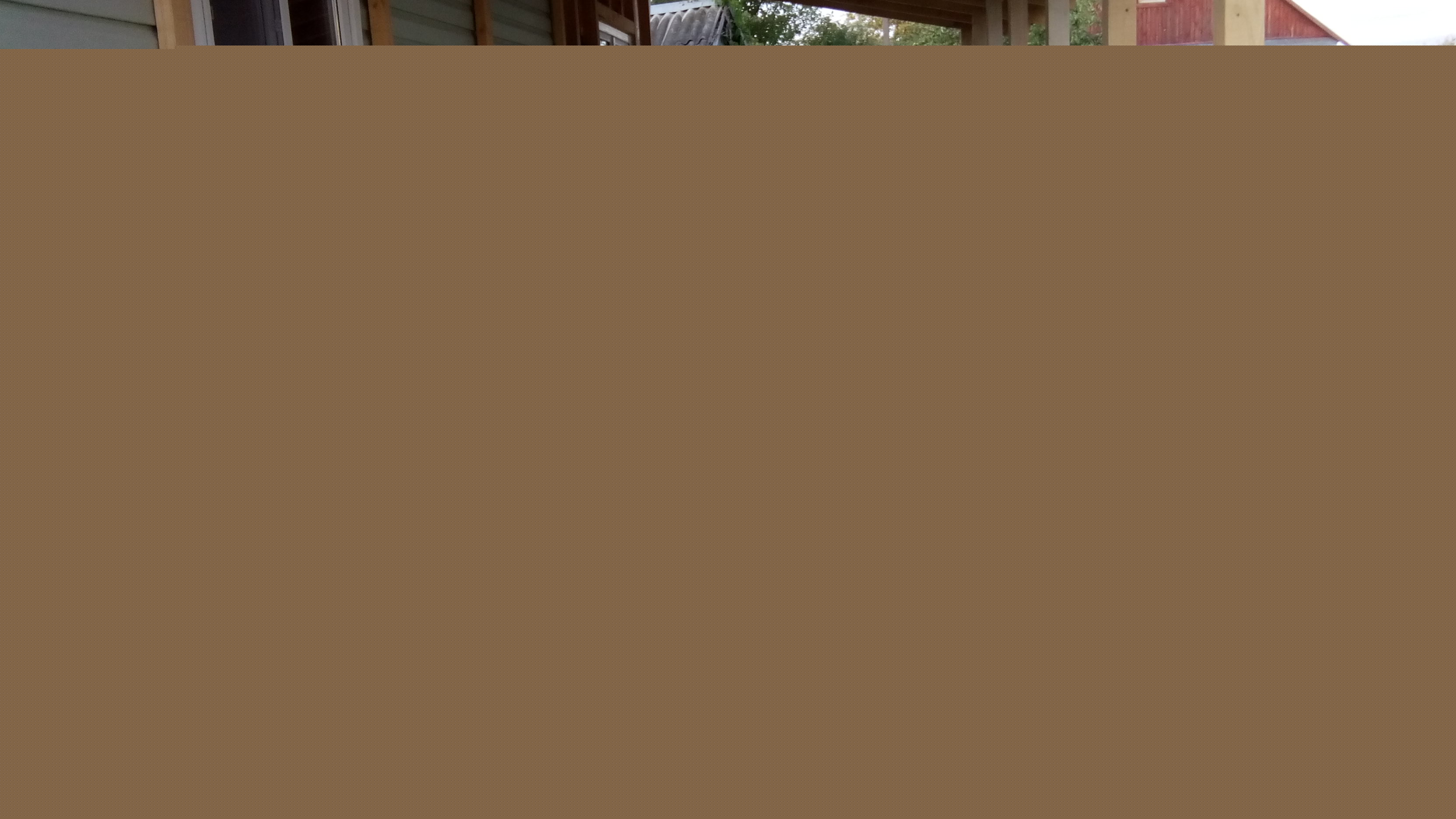

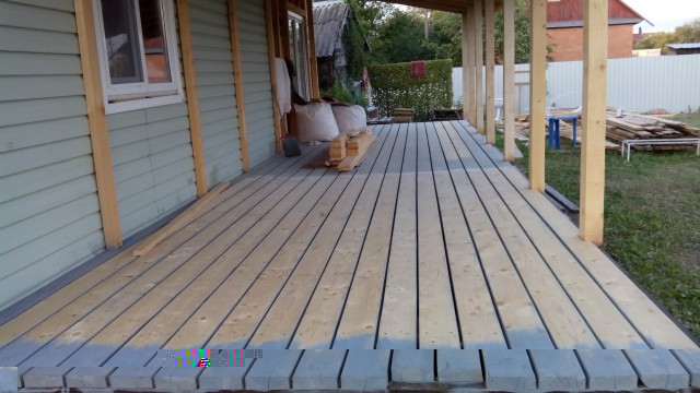

Фундамент застыл, начал делать деревянную часть крыльца. Ну или террасы

Сообщение dimid » 01 авг 2017, 21:02
Militar Katze писал(а):... крыльца. Ну или террасы
По ширине 1,5?
На мой взгляд поширше сделать и можно в креселке солнышко провожать с рюмкой кофе =)

Сообщение clarnet07 » 01 авг 2017, 21:29
Пал Саныч, стесняюсь спросить : а зачем под крыльцом или террасой отмостка? Я себе не стал делать под террасой.

Сообщение Militar Katze » 01 авг 2017, 21:54
По ширине 1,5?
Ширина 2м. Больше низя до забора 3м остается. Думаю хватит на кресло и кофе.
clarnet07 писал(а):Пал Саныч, стесняюсь спросить : а зачем под крыльцом или террасой отмостка? Я себе не стал делать под террасой.
Ну так получилось. Сначала просто крылечко масенькое планировал, а не веранду, периметр утеплил, отмостку сделал.

Сообщение Никодим » 01 авг 2017, 21:55
я думаю, что Кот сделал отмостку, чтоб не попасть под тапок критиканов-староверов.
коли есть фундамент, то должно быть и отмостке, хоть терраса там, хоть где.

Сообщение Militar Katze » 02 авг 2017, 09:25
Отмостка сделана в первую очередь из-за утепления периметра. Под верандой пока утеплять не буду.
Кстати можно будет брус-доски хранить - длина 8 м.
