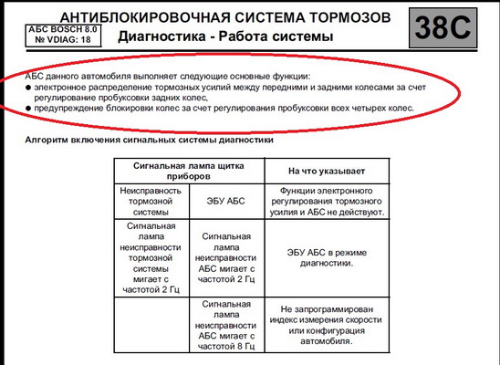

Если нет чёткого однозначного ответа, какая АБС стоит на Логане 1, надо копать его документацию.
Нарыл вот это. Фрагмент из ноты 38С.
По этим скупым фразам вроде получается что АБС перераспределяет тормозные усилия между передом и задом в случае блокировки задних колёс и конечно не допускает блокировки передних колёс по отдельности.
По вашим комментам господа я теперь сомневаюсь, правильно ли я понимаю то, что написано.

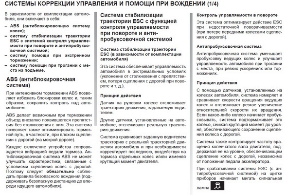

Сообщение NarimanSPb » 21 ноя 2022, 22:06
А по Логану 2 немного проще.
В мануале на него всё расписано, что может быть у него в зависимости от комплектации.
Сообщение Sergren » 21 ноя 2022, 22:40
NarimanSPb писал(а):Если нет чёткого однозначного ответа, какая АБС стоит на Логане 1, надо копать его документацию. Нарыл вот это. Фрагмент из ноты 38С. По этим скупым фразам вроде получается что АБС перераспределяет тормозные усилия между передом и задом в случае блокировки задних колёс и конечно не допускает блокировки передних колёс по отдельности.
Конечно, что и требовалось доказать. Я ровно то же самое написал две страницы назад. Блокировка передних колес по отдельности без EBD - это просто дикость какая-то.

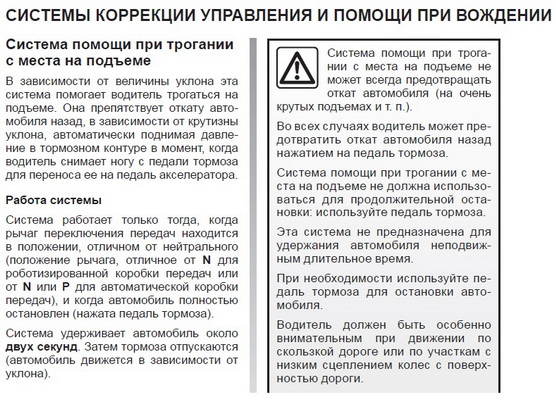

dimone73 писал(а):Но у второго то Логана помозговитее АБС, еще умеет назад не откатываться при старте с ручника.

Сообщение NarimanSPb » 21 ноя 2022, 22:57
NarimanSPb писал(а):и конечно не допускает блокировки передних колёс по отдельности.
Не так написал. :brainy
Имел ввиду что разблокировка передних колёс происходит каждого по отдельности, независимо друг от друга.
Сообщение Sergren » 21 ноя 2022, 22:58
А, прочитал. Ну да, полезная штука.
Сообщение NarimanSPb » 21 ноя 2022, 23:05
Поподробней
Сообщение Sergren » 21 ноя 2022, 23:08
Клевая опция. Понятия не имел о ней, если честно.
