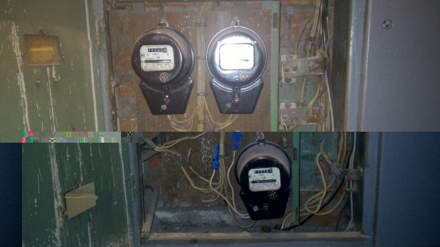

super2008meh писал(а):Кого бы у нас пристрелить
А на других фазах тоже?
:roll:
Сообщение Chingachguk » 24 янв 2016, 21:04
Это перебор( вернее, недобор офигенный). Бывает иногда похожее, когда ноль на трёхфазке в процессе отгорания. У кого-то сильно меньше 220( им так сказать, везёт). А у кого-то сильно больше 220. Горит, вся электротехника, что не выдерживает.
Сообщение Nick_2141 » 24 янв 2016, 21:14
Chingachguk писал(а):Бывает иногда похожее, когда ноль на трёхфазке в процессе отгорания.
Вот я к чему и спросил:
Nick_2141 писал(а):А на других фазах тоже?
:roll:
Сообщение super2008meh » 24 янв 2016, 21:23
:roll:
сосед напротив тоже жалуется, на этажах по три квартиры :shok
Сообщение Зфгд_ШШ » 24 янв 2016, 21:25
super2008meh писал(а):на этажах по три квартиры :shok
По фазе на квартиру ;)?
Сообщение super2008meh » 24 янв 2016, 21:25
вполне вероятно :roll:
Сообщение Nick_2141 » 24 янв 2016, 21:26
super2008meh писал(а):сосед напротив тоже жалуется, на этажах по три квартиры
А в щитке померить? :wink: /там обычно все три фазы идут/
Сообщение Chingachguk » 24 янв 2016, 21:26
:roll:
Если дом(подъезд) Супермеха запитан 220 Вольтами, но откуда ему знать, что творится в соседних... Трёхфазкой и сейчас далеко не всегда квартиры запитывают.
Сообщение Chingachguk » 24 янв 2016, 21:27
Ой не всегда и не обычно.
Сообщение super2008meh » 24 янв 2016, 21:32
Блин :commandos куда они ноль спрятали
Сообщение super2008meh » 24 янв 2016, 21:36
межфазное ~350V :brainy
Сообщение Chingachguk » 24 янв 2016, 21:39
Ноль на корпус щита заземлён должен быть в старых домах.
Сообщение super2008meh » 24 янв 2016, 21:43
Chingachguk писал(а):super2008meh
не нашёл :oops: померил межфазное............
а ещё настучал по 004 (фторой раз) :boast и позвонил в аварийку (в первый) :lol:
