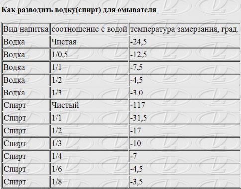

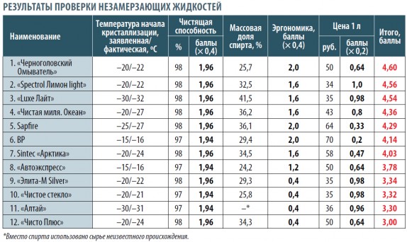

Количество спирта проверенно ареометром, 35% содержание спирта в нашей продукции достаточно чтобы она не замерзла в минус 32!.
Как видно, концентрация спирта напрямую влияет на температур замерзания лишь у водки, а не у комплексных незамерзающих жидкостей.
Вывод: рекламируемая здесь жидкость сделана на основе дешёвого и не пахнущего метанола. Надпись на бутылке - "для прокурора".
