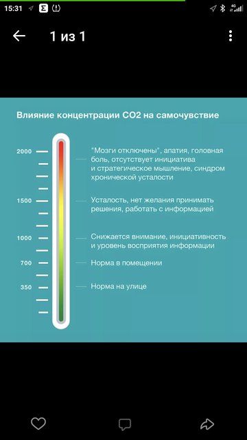

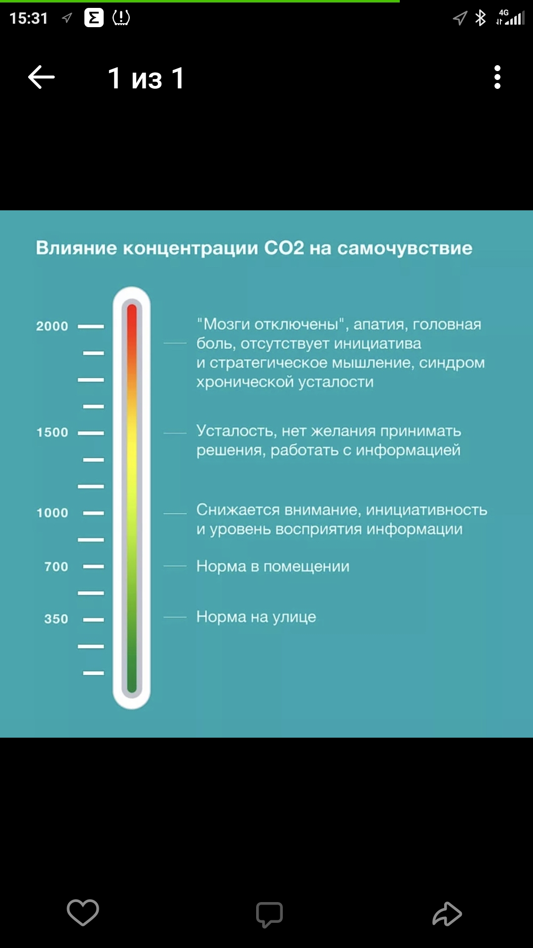

Скажи мне лучше дорогой 3d, как лучше приток свежего воздуха обеспечить в жилом помещении с пластиковыми окнами? Нонче я купил на Алишечке приборчик Xiaomi Air Detector Lite, измеряющий уровень СО2, влажности, температуры, PM2,5... и оказалось, что в комнате, где спят 2 человека, СО2 начинает превышать норму достаточно быстро, практически через час-два. Открывать дверь - не особо вариант. Открывать окно на микропроветривание - вариант, но окно выходит на улицу, лишние шумы мешают спать.
Вариант - вкорячить в стену приточный клапан типа КИВ-125. С учётом стоимости работ, это не очень бюджетно получается. Да и вроде холодным воздухом по зиме может дуть... хотя приток регулируется заслонкой.
Можно фрезернуть раму сверху и вставить приточный гигрорегулируемый клапан типа Aereco. Он вполне обеспечит нужный приток, дуть постоянно не должно, так как он периодически открывается, плюс расположен сверху... опять же не совсем бюджетно - 4 тыщи клапан плюс работа.
В голове возникла мысль осуществить приток более бюджетно - срезать уплотнительную резинку в верхней части окна, в нижней части окна есть пара приточных дырок в раме, видимо, для вентиляции межрамного пространства... их, кнчн, не хватает до нормы притока свежего воздуха на человека, но внешних шумов такой срез не сильно прибавит... да и воздух к верхней части окна будет поступать уже подогретым в межрамном пространстве.
Вот... над чем я задумался... дорогие товарищи... кислороду мне не хватает... мозги плохо работают )))
