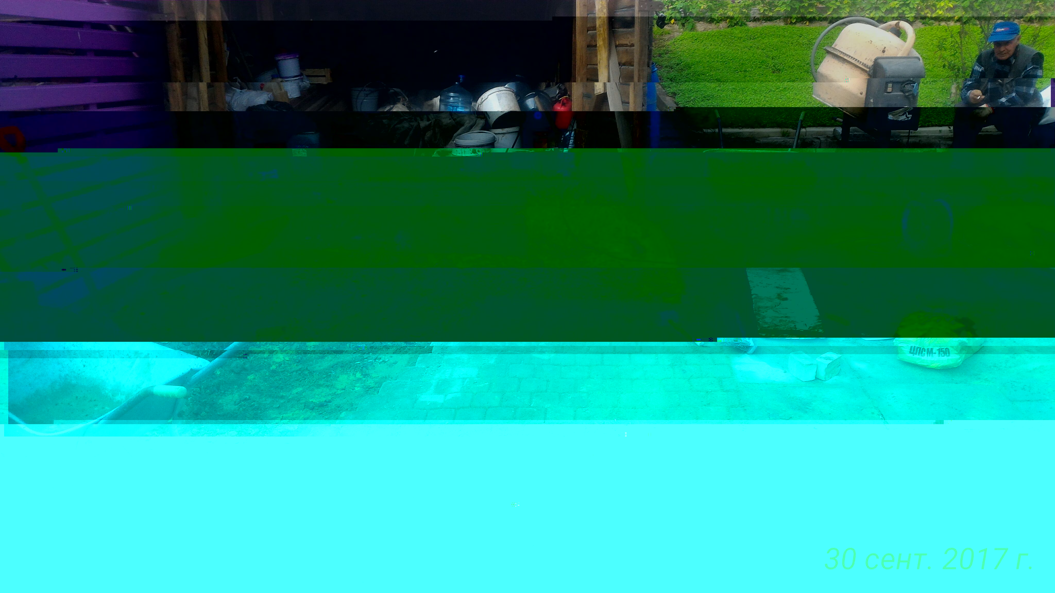

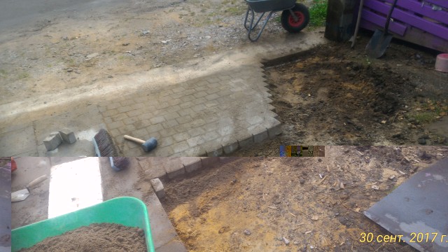

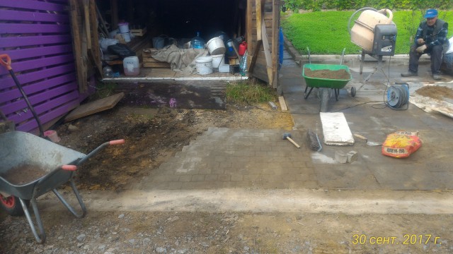

Погода, сцуко, доделать не даёт......
Сообщение Никодим » 30 сен 2017, 17:44
super2008meh писал(а):Погода, сцуко, доделать не даёт......
навесик сгондобил бы. неужто дратого тента с работы не приволок бы?
Сообщение 3dmax » 30 сен 2017, 18:00
Ну ты тоже молодец, нашёл время плитку класть. Все дачные дела строительного характера надо стараться завершить до середины Сентября. Это правило выведено за много лет дачного проживания. Если берешься делать делюгу, то до половины Сентября. Потом может так зарядить дождями, что уже до весны не достроишь/не доделаешь. А может и не зарядить. Как повезёт. Плитку я бы точно до весны отложил бы. Нафига она тебе зимой на даче, коли тебя там нет зимой?
Сообщения: 60674
Сообщение super2008meh » 30 сен 2017, 19:18
Весной других забот полно будет :roll:
Подложка с годами укатана, я думаю, что справлюсь :brainy
А на следующий год запланировано: канализация с постройкой туалета, утепление пола на кухне с заменой вагонки на стенах с иолки на лиственницу ...:brainy
